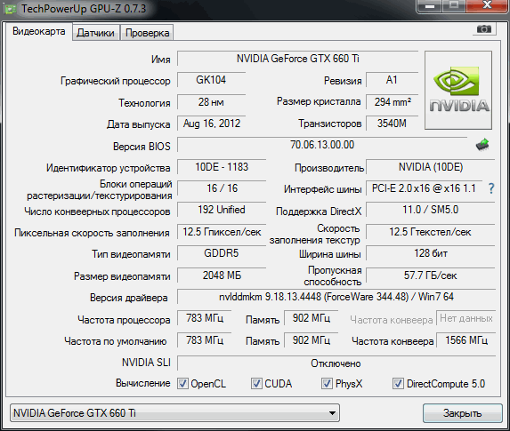

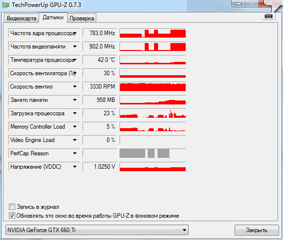

Здравствуйте помогите пожалуйста.
Поменял видеокарту Radeon HD 4650 1Гб на Gefors GTX 660TI 2gb появились артефакты(мигающие полосы на экране) при нагреве с 40 градусов.
Дополнительное питание на видеокарте есть, только пришлось его использовать, отсоединив разъём от DVD-ROMA
Какая предельная температура этой карты?

Вот грешу на блок питания? или всё таки это проблема с видеокартой?

у 660ti шина 192 бита число конвеерных процов 1366 штук
вам Фуфел прислали

У вас китайская подделка.
Hum
Киданули вас китайцы. Сколько заплатили за эту карту если не секрет?

Я тоже ток это понял) на то и заказывал эту карту с Китая с Алиэкспресс))

Попробуйте зашить в карту биос от gts450 gddr5. Может хоть тогда будет нормально работать.marrow01:Я тоже ток это понял) на то и заказывал эту карту с Китая с Алиэкспресс))

а почему тогда FPS в игре 60 показывает с артефактами?

ахаха псевдо 660ТИ , ну хотя бы GTS 450 )) а не какая-то 9800 или 9600

а "товарищу" с такими знаниями я бы посоветовал процессор в CPU-Z глянуть + количество "потоков-ядер" тоже (и прежде чем покупать, изучить характеристики оригинала )
