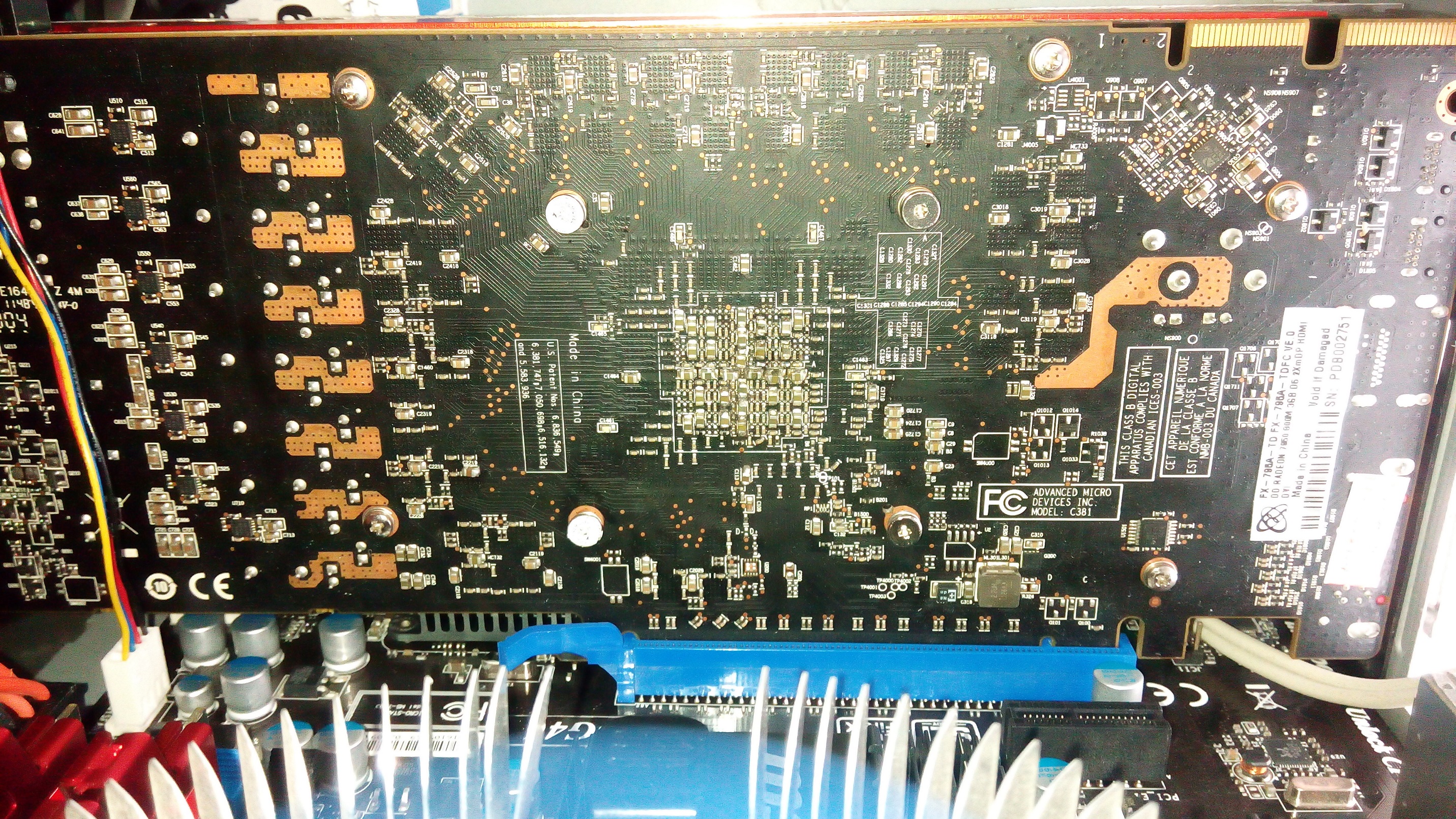

Нужно внимательно осмотреть карту на предмет отсутствия каких-либо мелких деталюх.
Ну и ГПУ заодно,не сколот ли где-нибудь.

Да осматривал всю ещё. Все чётко. И температуры по VRM в играх около 70 на 100% оборотов кулера. Просто напрягает каждый раз регулировать

Что на самой плате написано?

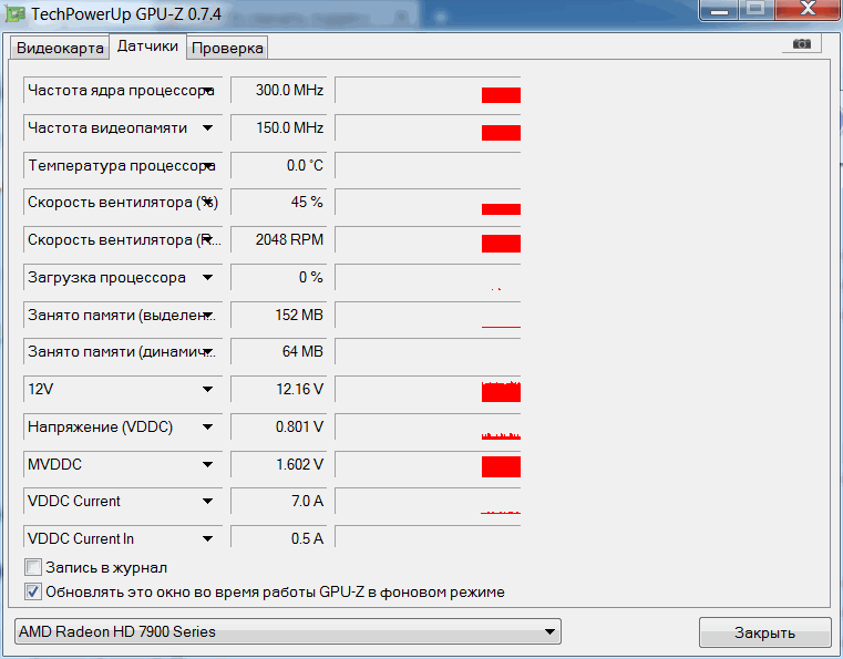

афтобернер скрин
Добавлено через 2 минуты 43 секунды:
скрин hwinfo

фото моей карты

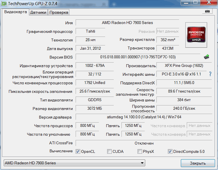

gpu-z скрины
Добавлено через 14 минут 54 секунды:
я хоть правильные скрины сделал?

_http://products.xfxforce.com/en-gb/Graphics_Cards/AMD_Radeon™_HD_7950/FX-795A-TDFC
И прошей этот биос (новее чем на твоей): http://www.techpowerup.com/vgabios/1379 ... 20927.html" target="_blank
ВОт подробнее со старшей версией бивиса и с инструкциями на такой-же карте: http://www.techpowerup.com/forums/threa ... st.168332/" target="_blank
Потом попробуй версию драйвера постарше (13.х), с зачисткой всего каталиста их утилитой

биос прошил. осталось catalist поновей. но я его ставил - результат был тот-же, только температуры выше были

Так понимаю что ничего в плане мониторинга не поменялось ни в одной из прог?

после прошивки биоса ничего не поменялось . сейчас на сайте амд копаюсь. утилиту ищу
