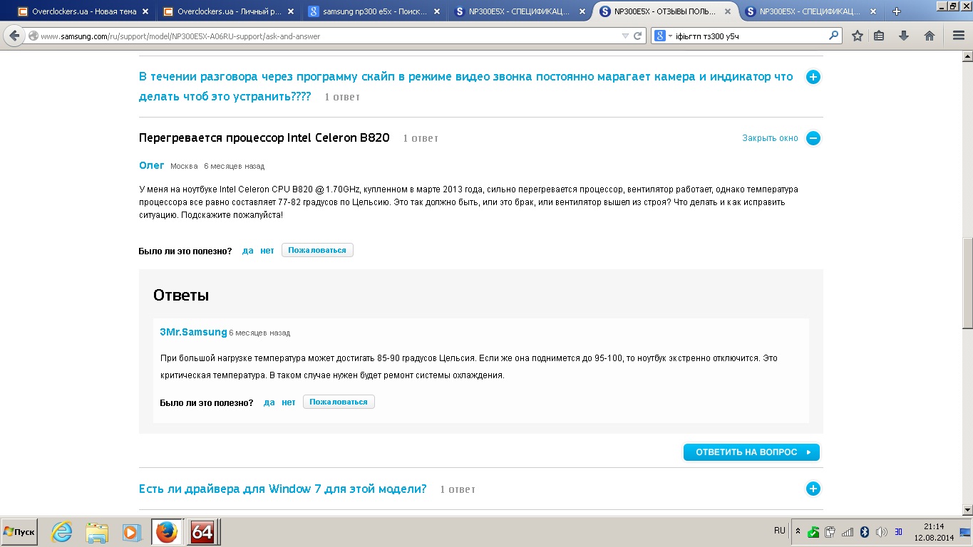

вообщем в простой игре вроде анрила 2 температура доходит до 82 градусов. и на том я остановился..так юзал 3 дня ...огорчался.. но решил пробовать дальше. на офф сайте гнусов нашел информацию после прочтения я мягко говоря офигел :spy:
не знаю можно ли кинуть ссылку потому я прикреплю скрин. если можно то запостю ссылочки.

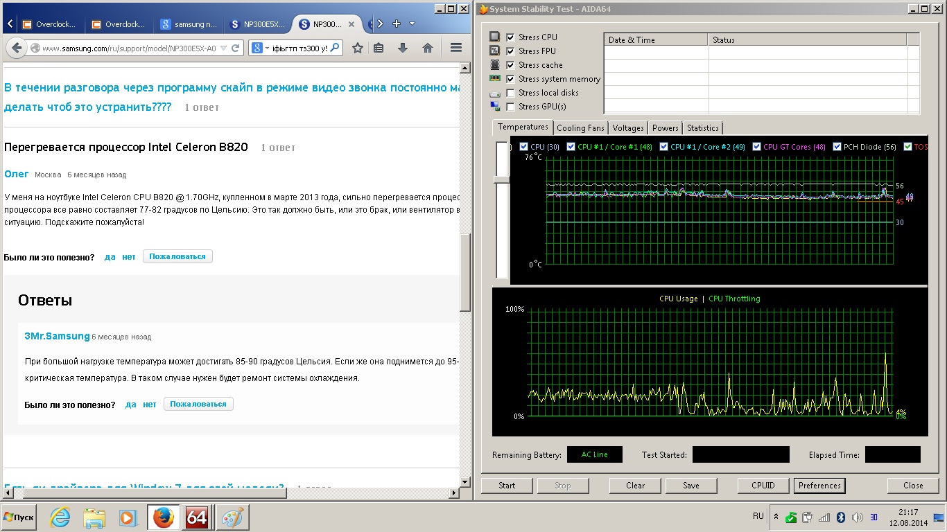

п.п.п.с скрин делал открыто несколько вкладок браузера.

ну градусов так 20-25. ничего говоришь? где проходит СО (соты и медная палка) в том же месте расположена кнопка капс лока...она врубается сама от нагрева :gigi:
ах да я проапгредился добавил 1 гб озу. нашел такую же точно палку памяти как по заводу (все 1 в 1 тайминги частоты итд)
ссыла на ответ гнусмаса
http://www.samsung.com/ru/support/model ... and-answer
ссыла на описание ноута
http://www.samsung.com/ru/support/model ... -techspecs

решил ситуацию. порезав немножко проц в (електропитании 7 винда не так то уж и плоха) а еще у самсунга есть в разделе софта изи сетингс.. тоже слегка помогает
