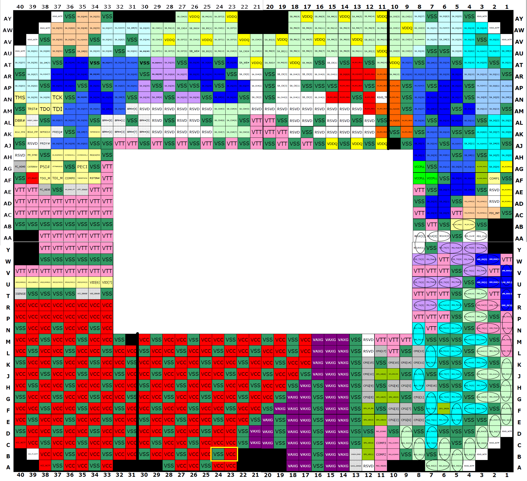

мать Gigabyte P55A-UD4 сокет 1156
в сокете отсутствуют две ноги B23 и B24 (VCC и VSS)
чем чревато и повлияет ли их отсутствие на работоспособность???

по идее они задублированны - проблем не должно быть.

сам так думаю, но мало ли...может кто сталкивался.
46Tolik
ничем не повлияет. Что в сокете что в проце все VCC сидят на одной шине и все VSS сидят на одной шине

Никаких проблем не должно быть даже под нагрузкой.
