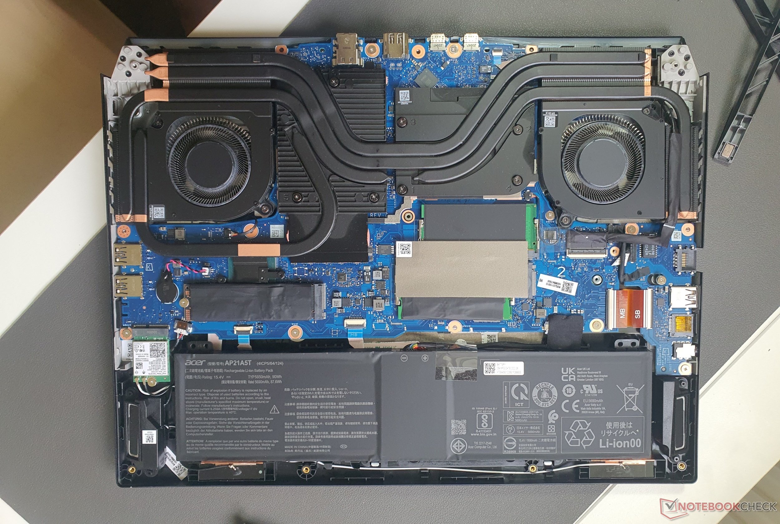

AFU_power: ↑ 01.05.2025 19:48В асера пластик такої же якості? а в районі клави як асус буде продавлюватись?
Зображення
це тільки в божественному Еплі корпус завжди продавлюється з усіх 4 сторін. ота сіра штука в районі петель це магнієвий сплав, ти ж не в курсі просто

Hotspur: ↑ 01.05.2025 21:17 це тільки в божественному Еплі корпус завжди продавлюється з усіх 4 сторін
І що це фото мені мало сказати про пластик? Ти вкурсі, що в епли корпуси з анодованого алюмінію?
Відправлено через 1 хвилину 11 секунд:
Hotspur: ↑ 01.05.2025 21:17ота сіра штука в районі петель це магнієвий сплав, ти ж не в курсі просто
То піддон магічно теж стає магнієвим, палмрест? а продавлювання клавіатури стає непомітним?

AFU_power: ↑ 01.05.2025 21:21І що це фото мені мало сказати про пластик? Ти вкурсі, що в епли корпуси з анодованого алюмінію?
я розумію що школу ти всю прогуляв але так палитись не треба.
межа міцності алюмінія 60-70 МПа
межа міцності магнію 110-185 МПа
всю дорогу апаратуру роблять з магнієвих магнієво титанових сплавів. ATM і далі по списку. ти ж знову таки не в курсі. алюміній ніхто не використовує бо він не міцний
AFU_power
Звідки: Україна
Hotspur: ↑ 01.05.2025 21:26межа міцності алюмінія 60-70 МПа
Чому навіть при такій форі асер примудряються обхезатись в побудові корпусів?
Я розумію ти надаєш цифри мощів, матеріали корпусів, але ти ж жодним не користувався, ти навіть не знаєш чи він крепкий чи ні. Ти як воннабі експерт начитався ноутбукчека і тепер намагаєшся бути розумним, сам при тому щупавши максимум підуставші бізнес ноути з єуроппи та свій божественний ідеапад
