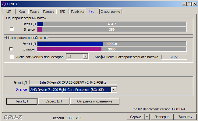

Доволен камешком очень (после 4930к небо и земля) посему не вижу смысла в 6 ядерных камнях когда I7 можно до 100 баксов тащить. Кстати нагрев у процов очень слабый. И на фоне разани платформа 2011 года смотрится достойно.
Вопрос разгона памяти так никто не пояснил в данном топике. В чем отличие контроллера Е5 от I7 ? Почему I7 кушает память на 2400 СL10 а на Е5 что?

попробуй поднять Uncore Clock Ratio(UCLK Frequency) если есть такая опция. Uncore frequency должна быть ~х2 частоте памяти. Вероятно, связь разгона i7-х и работы контроллера памяти лежит именно здесь, там uncore при разгоне cpu вроде как стабилен на высоких частотах, хотя множитель по идее залочен. Если там только QPI, значит, пробуй макс. множитель QPI
если оно уже так, то, возможно, где-то не хватает напряжения. Но это лучше пусть эксперты подскажут, а не любитель вроде меня =) доберусь до зиона - потестирую, но вроде как на анлокнутых е5-16хх проблем с разгоном памяти по XMP тоже нет
