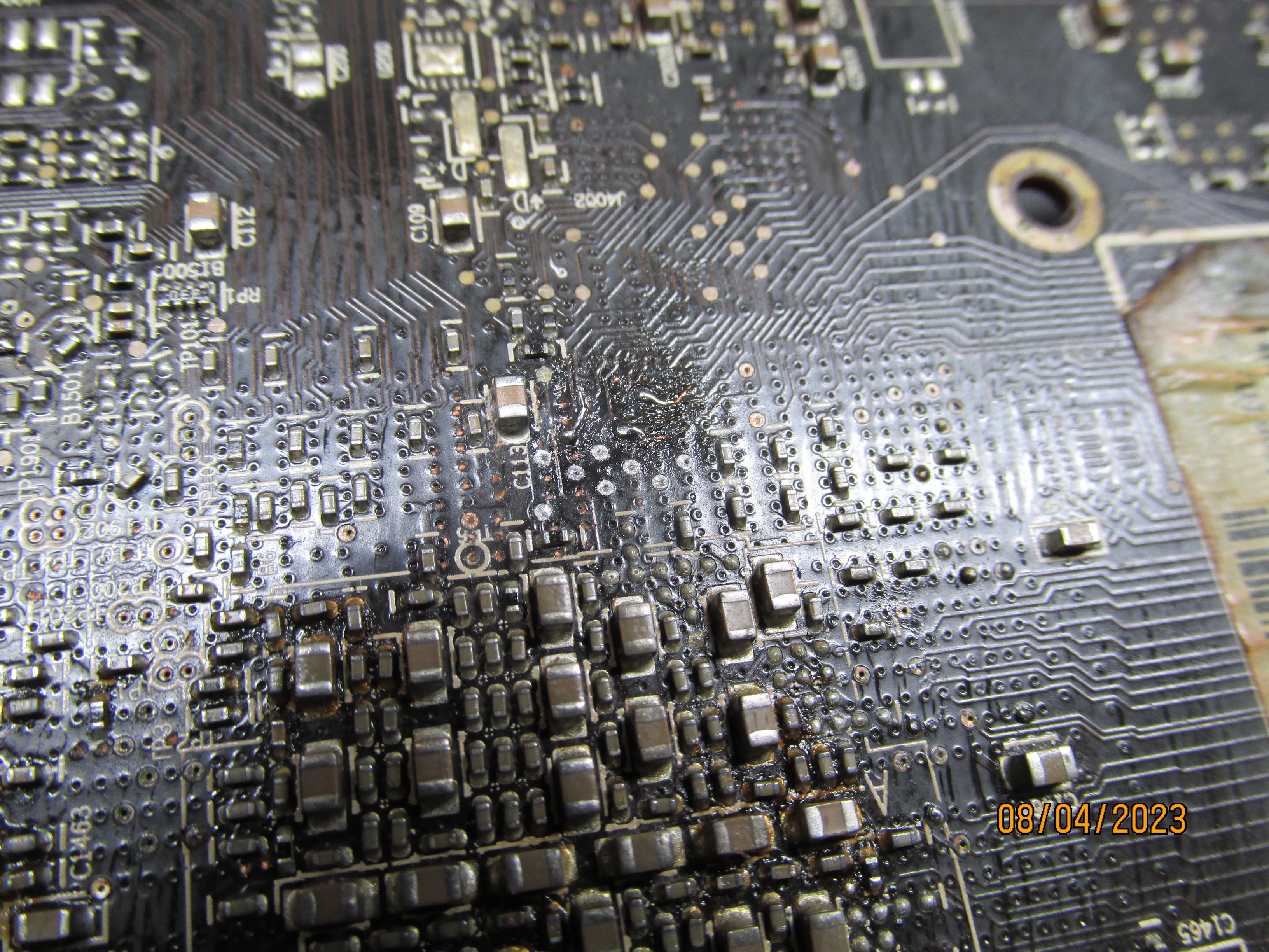

предистория:P.S. предвосхищу вопрос про длительность эпопеи: были другие дела, и я, периодически, забывал про видяху. а сегодня - снова вспомнил. ну и решил поделиться.
- спойлер
- в 2019 знакомый нахоботил где-то две видяхи - 780 и 7970.
780 вроде фаза питания, у радеона - чип памяти, по легенде.
после ремонта я выкупил радеон, он проработал у меня что-то около 2-х месяцев.
в один момент - белый экран в игре, апотом - черный при запуске компа.
ну я взял номер черта и с ним связался. на первом скрине - оноЪ.
780, кстате тоже долго не прожила - недели две, штоле. как я потом узнал.
с моей стороны хочется исключить вину - я не разобрал, как я люблю, даже после поломки.
вентиляторы я, обычно, поднимаю по оборотам - мой психологический барьер 60*С для электроники. шум не так мешает.
кому интересна вся история переписки( ) могу снять и кинуть в приват.

Передивився уважно начало розмови і згадав, що тоді ще дуже давно замінив ГПУ, але зрозумів, що з великою вірогідністю проблема може бути в текстолиті, тому майже кожного разу коли писав-обіцяв, що відремонтую її реально в більшості випадків не робив з нею нічого.
Далі, прошу вибачення, буде на російській мові, важко висловити думку.
На самом деле понял, что у меня нет цели в данном случае (как почти во всех случаях) проделать работу, по результату которой эта 7970 стала бы совсем неремонтопригоддной или отработала бы очень короткое время.
Но чтобы так осуществить, мне нужно было подтверждение в успешности ремонтов при подобных дефектах, на это мне нужно было очень много времени, наверное, мне нужно было об этом написать давно, мне самому это стало отчётливо понятно намного позже, за что многократно прошу прощение.
В конце-концов привести в работоспособное состояние удалось за счёт метода отключения каналов, о котором для этой серии стало известно относительно недавно.
- спойлер
В конкретному випадку я зрозумів майже спочатку, що складно відповісти на питання о сроках і ціні.
Тому що було ясно, що максимально відповідаюча дійсності відповідь - легше буде написати російською (тому перепрошую): когда для подобных случаев (когда проблемы скорее всего в текстолите - в обрыве переходных отверстий) отработаю технологию замены (перепайки) ГПУ, при которой не будет портиться текстолит (не будут уходить в обрыв переходные отверстия)
и соответственно когда буду иметь соотв. оборудоваением (в данном случае паяльную станцию), такой ответ мог быть изначально считаться неадекватным, последнее время я уже не стал отвечать одно и тоже (что типа буду пробовать "пытаться её ремонтировать").
При каждой неудачной попытке можно по итогу привести к тому состоянию, при котором отремонтировать будет невозможно или настолько сложно, что явно нецелесообразно.
По поводу стоимости зависит от того с какого раза получилось бы, если например с 1-го, с 3-го или даже с 5-го, то цена была бы одна, если более, то ремонт был бы изначально нецелесообразен.
Нужно иметь очень много опыта, чтобы в таких случаях (с учётом того, что не все ГПУ будут длительно работоспособны) получалось при минимальном количестве попыток и ремонт был рентабелен-целесообразен в конечном итоге.
Если переходить максимально к конкретике, то проблема по итогу была в обрыве сигналов связывающих ГПУ и микросхему памяти А0 - DQA0_1, DQA0_2, DQA0_5, DQA0_25, но обрыв происходил постепенно, то есть сперва только один сигнал, потом нестабильность была в следующем и т.д. То есть при очередной впайке чипа может "оборваться" ещё один или несколько сигналов.
В результате приблизительно после 20-ой попытки ремонта (попыток было немного больше, но до 20 раз пришлось паять плату, так как было такое что один и тот же чип приходилось паять несколько раз из-за того что замыкались контакты при "слипание" соседних шаров) и уже после замены на 6-ой по счёту (или 5-ый, если начинать отсчёт после того, который был с завода) ГПУ получился следующий результат работы - далее на фото и скриншотах.
Что по времени заняло приблизительно 2 недели (при условие, если исключить очень длительные перерывы).
Но этому предшествовали годы опыта, нужно было успешно отремонтировать десятки видеокарт подобных, точнее с подобным дефектом.
Соответственно мне понадобилось ещё 5 штук 7970 (280X), возможно, в некоторых из них проблем изначально, связанных с ГПУ не было совсем, так как нужно понимать, что в части случаев чипы после лишней пайки выходят со строя.
Все ГПУ до этого последнего работали столько, что запустив Furmark ночью, то на утро был чёрный экран, при очередном запуске были или артефакты или не было изображения совсем (в таком случае также были ошибки по памяти со стороны ГПУ).
В итоге пришлось всё же отключить половину памяти, так как из-за одного сигнала DQA0_25, видеокарта не работала на высокой частоте памяти, также проверял после некоторого времени тестирования - появились ещё ошибки по уже одному из отключенных каналов.
Мне помог метод отключения каналов, который стал общедоступным и опубликован относительно недавно -
На выходе рабочая видеокарта, стабильно отработала в Furmark'e суммарно 40 часов при средней температуре 80 градусов, но задействована только половина микросхем памяти, то есть памяти всего 1.5 Гб.
- спойлер
