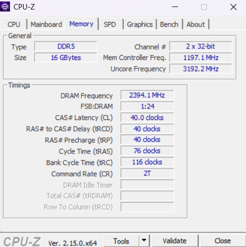

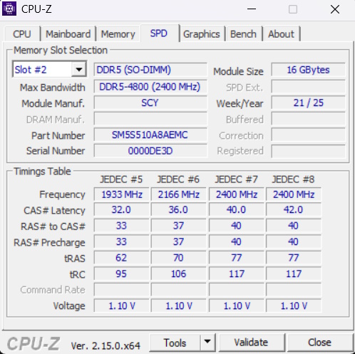

купил ноутбук Acer Aspire Lite AL15-72P-551J (NX.D5HEU.001). у него распаян один слот ОЗУ от производителя SCY (инфо на скриншоте). и есть дополнительный слот. я могу купить вторую планку 16 Гб той же частоты и CL40, чтобы работал DUAL режим, но немного с другими таймингами? смотрел несколько обьявлений на ОЛХ и там другие JEDEC тайминги и нет в продаже SCY.
Отправлено спустя 3 часа 6 минут 6 секунд:
и еще вопрос - для ДДР5 после установки второй планки 16 Гб ОЗУ должно показывать "Channel: 4 х 32bit" для двухканального режима?
