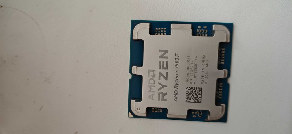

Як вам шрифт Ryzen 5 7500f ?
Зображення
https://www.olx.ua/d/uk/obyavlenie/prot ... c_platform
