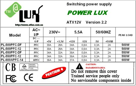

И по етому поводу хочу купить помощнее.Приглядел за символическую цену 300грн 600W
БП ATX2.2 600W @LUX "PowerLux PL-600APFC-14" ActivPFC, 14smFAN, 20+4+4+6pin+2*PCI-E, 2*SATA, CE, Safety + power cord
Скажите свое мнение,очень хотел бы увидеть его обзор,или какогото другого БП етой же фирмы.Не ругайте,на брендовый денег нету :shuffle:

нашёл его спецификации:
Вкладення

V.i.P_e398:Стандартного БП стало нехватать,с разгоном упёрся,в синий екран вылетает вот его характеристики:Griffon 400W3,3v-20A5v-12A12v1-10A12v2-13A
так характеристики плачевные, ты видел характеристики блока на 400 Вт от ФСП ?
V.i.P_e398:БП ATX2.2 600W @LUX "PowerLux PL-600APFC-14" ActivPFC, 14smFAN, 20+4+4+6pin+2*PCI-E, 2*SATA, CE, Safety + power cord
по характеристикам неплохо, а с фирмой такой не встречался

Ваня мне кажеться по +12 завирает, в смысле завышены характеристики.

V.i.P_e398:Приглядел за символическую цену 300грн 600W
Скажите свое мнение
На наклейке неуказана реальная мощность, только пиковая. ИМХО поищи что-то ещё.

За 300 грн можно взять Chiftec, FSP или CoolerMaster. Зачем брать БП неизвестной фирмы, если все равно характеристики у такого блока 100% завышены. Если в нем чесных 450 Ват есть, то хорошо. Все эти Griffon, PowerLux, Golden Field, Gembird и прочие имеют реально завышенные характеристики. Не стоит забывать об этом. Я лично сталкивался когда с "хорошим" китайским блоком на 450W и 1950PRO компьютер не работал, а CoolerMaster380W тянул такую конфигурацию без проблем.

Справится. 120ват проц, 150видео, что ещёё два веника по 20, двд 20, вентиляторы 20 итого 330Вт (и это с запасом почти везде), ли 27,5А
http://www.fsp-power.ru/russia/1_produc" target="_blank ... &proid=123
14 и 15А в сумме 29А.
А указаный на рисунке просто не имеет номинала, может все токи указаны в расчёте на перегрузку в течении н-го времени, потом БП горит. А может и нет.

По маркировке видно, что даны завышенные показатели, что БП не отвечает стандарту 2.2 , так как у него должно быть указано количество веток +12в, максимальные токи по каждой ветке и суммарное допустимое значение тока по этим веткам.
Так что наверное не зря тебе советуют брать БП другого производителя.
