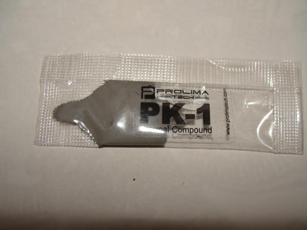

eikei:Дошли руки проверить, что ж за зверь такой - Пролиматек термал компаунд. В общем зверь всем зверям зверь (из тех, что пробовал). Тестил на профильной стстеме, сначала проверил эффективность кулера в зависимовти от ориентации с Noctua NT-H1. Как и предполагалось, наибольшая эффективность, причем существенно, при характерном основании с циллиндрической неровностью достигается, когда ось этой неровности совпадает с линией, проведенной между прижимными выступами на рамке сокета, т.к. под действием усилия от нее крышка процессора прогибается. В общем, получен результат для NT-H1 (по ядрам, прайм 10 минут, вентиль стандартная 120-ка 1000 об/мин, кристалл этого ксеона - тот же и7 иви бридж с неактивным видеоядром):
64
69
65
64
Далее та же ориентация с ролиматековской пастой:
61
65
62
61
Глазам своим не поверил - более 3 градусов это же очень много в принципе. Контакт в обеих случаях одинаковый, слишком толстого слоя быть не могло - ноктуа выдавится лишняя, она довольно жидкая. Ну разве что сам кулер довольно маломощный и чувствительный к разного рода изменениям из-за этого. В общем, эта паста великолепная по эффективности. Жаль, что там жлоб-доза ее на 3-4 намазывания максимум. По консистенции магкая, очень хорошо мажется. Цвет светло-серый с металлическим отблеском.
