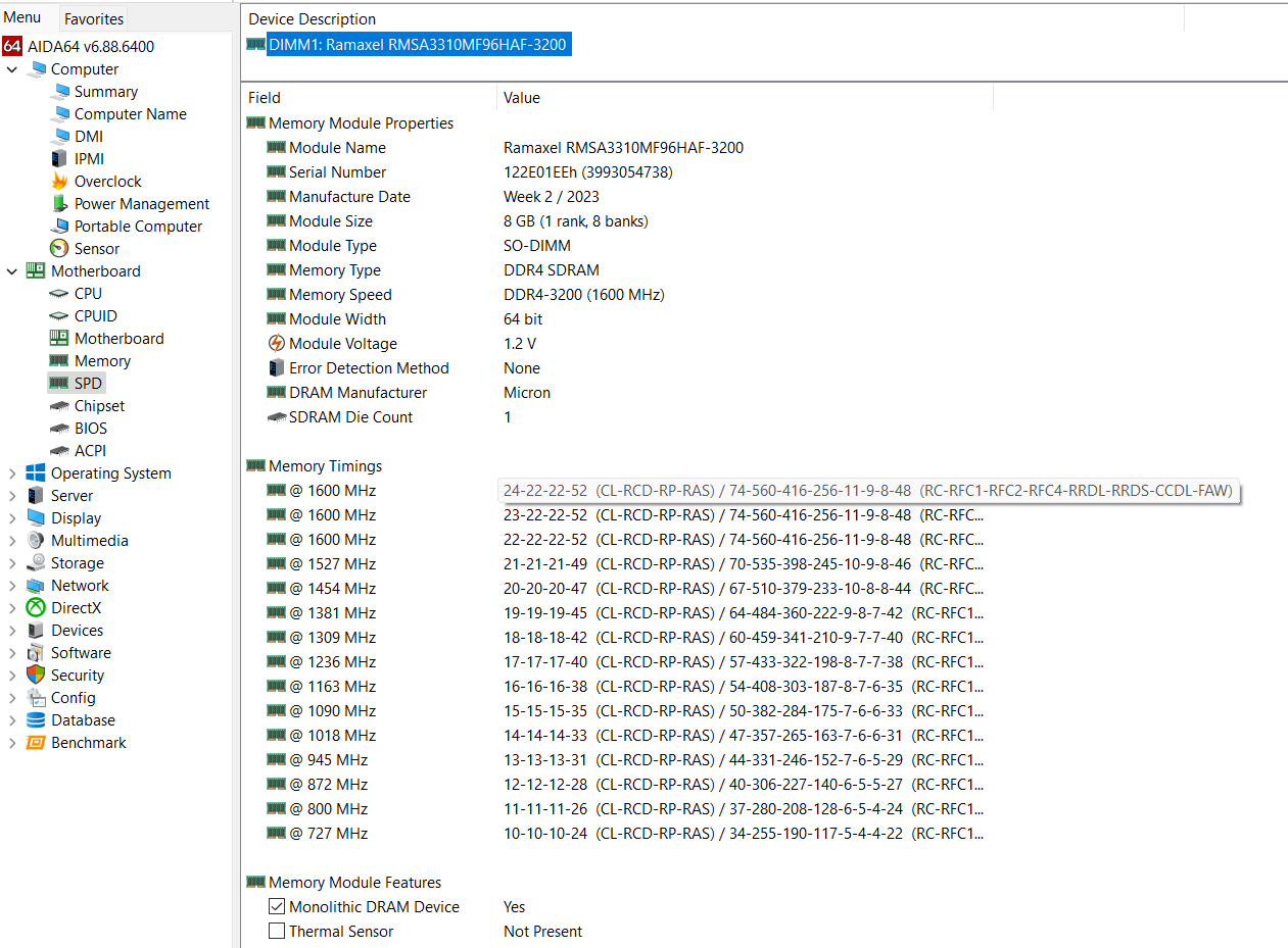

Для ноута Lenovo IdeaPad Gaming 3 15ACH6 (82K201N8RA) с 1 планкой 8Гб DDR4 3200MHz 1.2v можно поставить второй планкой любую из этих? Они вроде по характеристикам все одинаковые, думаю Kingston или Samsung заказать.
- Инфа про ту планку, которая установлена сейчас
