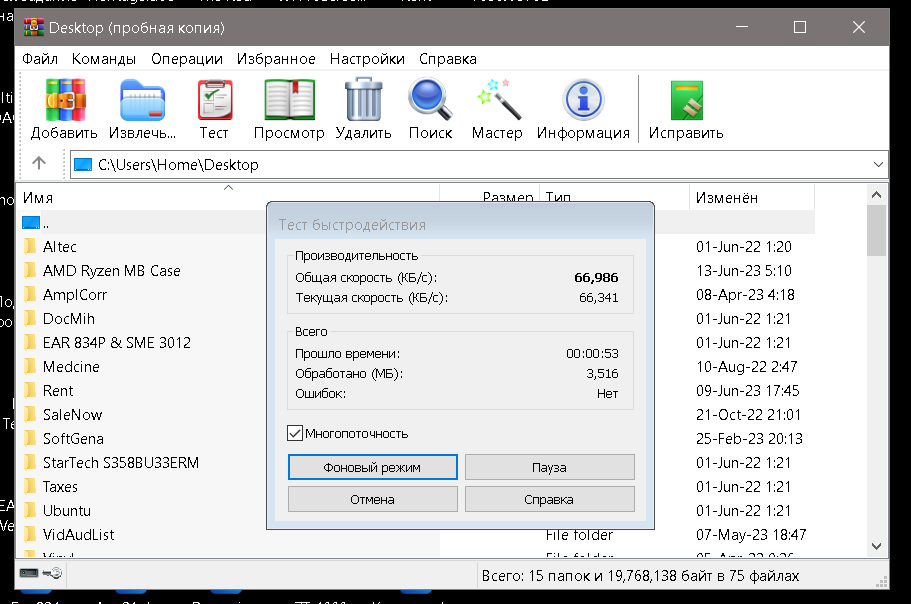

Запустите Винрар - операции - тест быстродействия и оставьте на пол часа. Чтобы проверить виноват именно винрар и канал проц, кэши, память или что скорее всего, один из дисков с которого или на который архивируете или шина псй-э, хабюсб.
10 часов. все норм проходило еще тогда.
рабочие проекты винигрет файлов 100 гиг .сегодня упаковал нормально. прикол этот только при архивировании бекапного образа в котором валяеться офигенно большой один файл.
диски точно отпдают, т.к. пока проц меняли на новый. я вернулся на 12600к. был глюк один на нем. но то были запущены службы асуса при установке амд. я их убрал и стало все чисто. на 12600к с этими винтами и т.д. все идеально, я специально проделывал этот раз 10 подряд. накопители железобетонно впорядке.
