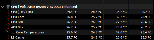

Та ну. Дешеві блоки стоять в величезній кількості компів, але проци не палять. В мене в самого є машинка з жахливим бронзовим блоком KCAS, вже більше 10 років, і він не спалив жодного проца чи карти. Навіть OEM блок який йшов в дешевому китайському корпусі в братовому компі нічого кримінального не зробив.
В мене Асрок, користуюсь 7000 i 8000G апу, ніяких проблем не помітив. x3d проци завжди були ніжні, ще з 5000 серії.
До речі, 8600G/8700G просто неймовірно холодні навіть під повітрям і без скальпу. Напруги на авто цілком притомні.
