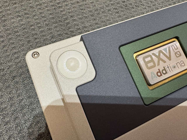

зацініть, які матріксу соски наліпив (маленька додаткова ніжка):
Зображення
буквально трошечки підняв задню частину і стало краще. найкрутіше, з того, що у мене є, це глейр з кутом 11 градусів, оце те, що лікар прописав, дивно що подібних клавіатур так мало виходить, але тут ще варто враховувати, що я все юзаю з підставкою під зап'ястя, яку далеко не всі люблять і толерують. без підставки сидіти за глейром це збочення ще те, імхо. 7 градусів малувато, а от 9 градусів теж норм кут, зручний, знову ж таки - з підставкою. але, звичайно, це все індивідуально і комусь буде рівно навпаки.

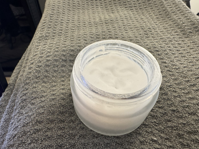

до слова про змащування. замовив кілька днів тому на алішці ще по 10гр xht-bdz, 3204 та gpl 105, бо виходить сильно дешевше ніж, якщо це все купувати у нас по місцю або тим паче замовляти десь з європи чи штатів.
наприклад на кенонкейс 3гр xht-bdz коштують 11 доларів, а я на алі замовив 10гр за $7.25. я спочатку стрємався, що китайці щось там не те ллють або бадяжать, але успішний досвід з покупкою 50грамів 205го мастила мене заспокоїв (50гр за $30, хєхє). Не факт, звісно, що і з цим замовленням мені так пощастить як з попереднім, але надія є, подумав, що спробувати варто)

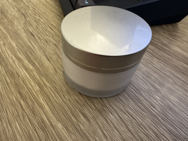

до речі скільки вони мені налили 205го я не я знаю точно, не заміряв. була повна оця банка:
Зображення
його реально багато у такій ємності, я прям фігачу його в стаби атдуши, не шкодуючи. коли перезбираю, весь витираю і мажу заново (кількість запасу балує) і все одно ледве-ледве помітно, що в банці стало менше. і це за кілька місяців:
Зображення
здається, була майже повна, але я вже трохи підзабув скільки саме.
