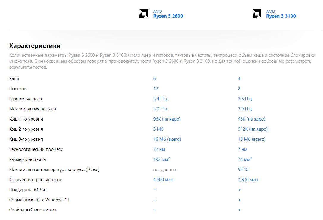

Нашел 3100 за 2600. Для него, как понимаю, 450m S2H будет в самый раз.TombRaider: ↑ 06.08.2022 20:02слегка бу 2600, может стоит как почти новый, на алике были типа новые по 93 уе, а мать можете взять 450m S2H как выше советовали в своё время многие сборщики собирали на ней)Проще тогда пошукать слегка бу 2600 и что-то на 450 чипсете нормальное
TombRaider
- Звідки: Днепр
3100 это 4\8(4 ядра и 8 потоков, 2600 это 6\12(6 ядер и 12 потоков) + биос для 3100 проца надо от F40 и вышеAlexKuzovkov: ↑ 07.08.2022 19:20Нашел 3100 за 2600. Для него, как понимаю, 450m S2H будет в самый раз.TombRaider: ↑ 06.08.2022 20:02
- спойлер
