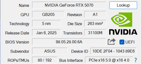

AlexxUnder: ↑ 01.06.2025 13:04
isusik63: ↑ 01.06.2025 13:00
Такой прикол и у интела , не хватит линий PCI-E , мать даёт преоретет новому скоростному SSD , тем самым бронируя, убирая линии PCI-E у видиокарты .
Поставил для проверки GTX 1060
И тут всё нормально.
M2 SSD как стоял, так и стоит...
Включите нагрузку фулмарк и гляньте что изменится ,сколько линий будет PCI-E?.

l-m
AlexxUnder
Судячи з мануалу, M.2 не забирають лінії PCIe на цій платі.
Що в принципі й очікувано, адже їх тільки 2 шт — для першого є прямі 4 лінії від процесора, для другого від чипсета.
Отже SSD тут не винуваті.

isusik63: ↑ 01.06.2025 13:10
Render Test справа сверху не заметил?

AlexxUnder
Звідки: Днепр
Установил свежий виндовс 10 , снял все SSD m2 , переписывал биос материнской и переустанавливал драйвера. Ничего не помогало.
А потом я нашел причину - GTX 1060 и RTX 4060 при установке давали щелчок ключа с PCI-E , а 5070 вроде визуально села, но звука не слышал - в итоге отверткой подлез и дожал ключ и всё заработало B-)

AlexxUnder
Звідки: Днепр
shnok: ↑ 01.06.2025 16:15 AlexxUnder
:facepalm:
Ещё и отвёрткой
Пластиковая ручка прогибалась - усилия не хватало, было принято решение с плоской отвёрткой. Мои пальцы физически туда не дотягивались.

AlexxUnder: ↑ 01.06.2025 16:06 Установил свежий виндовс 10 , снял все SSD m2 , переписывал биос материнской и переустанавливал драйвера. Ничего не помогало.
AlexxUnder
Звідки: Днепр
Volodya811: ↑ 02.06.2025 23:24
AlexxUnder: ↑ 01.06.2025 13:04 Поставил для проверки GTX 1060
Ось і почали вилізати певні моменти платформи АМД. Це один з випадків про що на форумі багато разів писали. Наче не критично, жити можна, але нюанси з АМД постійно є. То одне, то інше, то там, то сям вилізає щось.
Удивил ваш комментарий. Сейчас стоит оба SSD M2 (1х wd black sn770 1tb и kingspec 512Gb со скоростью четь пониже). И все нормально работает. Проблема была реально в ключе слота PCI-E, который при установке видеокарты не хотел закрываться обычным способом.
