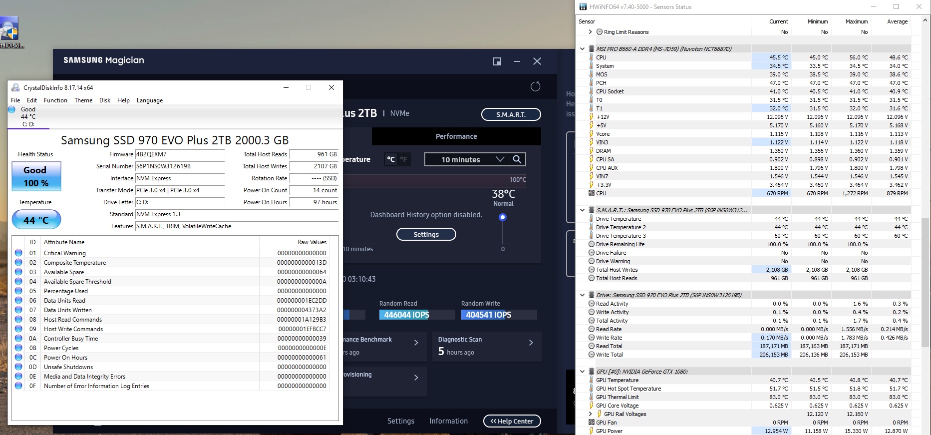

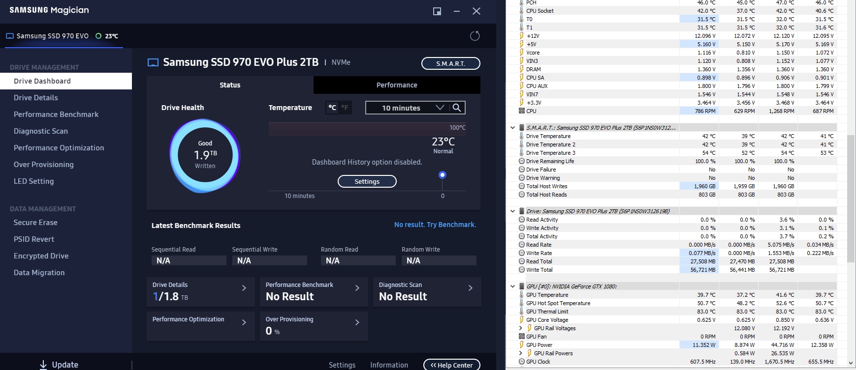

Чем мониторить температуру ssd nvme samsung?
Какие-то слишком разные показатели в Magician и Hwinfo. Или я куда-то не туда смотрю?

У сунга декілька термодатчиків, вочевидь Magician показує найхолодніший щоб не лякати.
Знаючи палкий норов 970ево, то орієнтуватися треба по найбільшій цифрі

Crystal Disk Info что показывает?

OC Falcon
23 градуса - это разве что в морозилке, или отключённом состоянии.
Реальная рабочая температура у них, овер 50 градусов.
С радиаторами в пределах 60-80 у меня.
Ps. Загрузился комп, уже 42 градуса.
Два других по 23-26, и HDD - 21.

Запустил какой-то тест в Magician, после этого показатель стал ближе к реальному, но все равно ниже чем везде. Видимо, он в целом погоду на Марсе показываетMSI-PC User: ↑ 30.04.2023 06:26 Crystal Disk Info что показывает?
- спойлер
