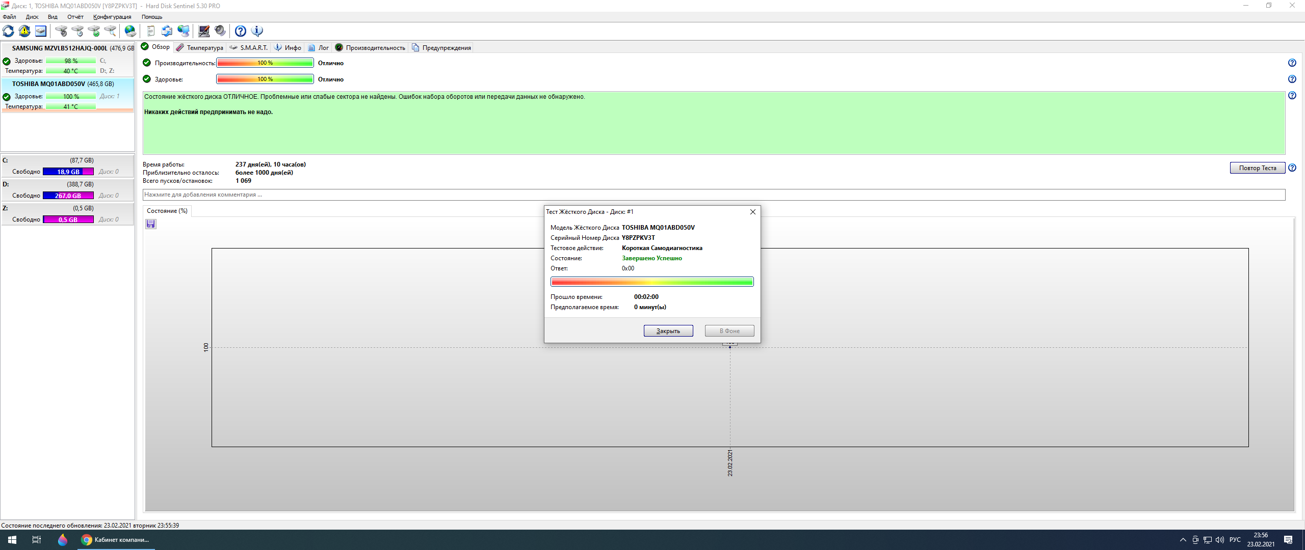

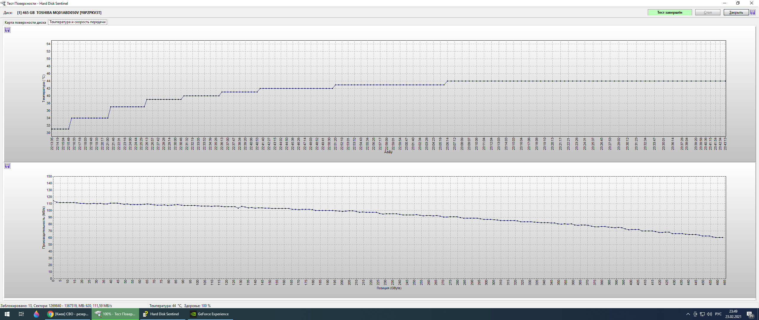

Доброго времени суток, имеется проблема небольшая.
В общем вчера при работе за ПК, вылетел синий экран винды и компьютер ушел в ребут. При попытке включения запускается биос и исходит некий свист. Как я понимаю диск хочет стартануть, но ничего не выходит.
На следующий день я подергал кабеля (мне так посоветовали
) и о чудо, все как рукой сняло. Прогнал по тестам, скрины прилагаю ниже.
Вопрос, все так плохо? Мне бежать покупать новый?
Спасибо, буду благодарен за ответ.
- спойлер
- спойлер

Тут я бы выкинул кабель Sata (у меня их ящик, не знаешь что делать - выкинь кабель), присмотрелся к БП, сохранился, почистил контакты на плате диска, как советовали выше, просканил заново с remap на стенде с заведомо исправным БП.
И, да, если данные сколько-нибудь важны, то новый всегда лучше, но бэкап никто не отменял, новый - не значит надёжный и проверенный.
Спасибо за ответ. Будем пробовать
