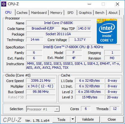

У мене цікаве питання стосовно мого 6800k. На материнці MSI X99A SLI Krait Edition підняв множник до 42 і напругу (після кількох тестів) до 1.31В, тести проходить нормально, Turbo Boost вимкнений, EIST вимикав і вмикав, але множник чомусь не піднімається вище 34, як би я його не навантажував. Це показують всі програми в Windows та i7z в Linux, хоча система бачить що максимальний множник все-таки 42:
Може бути що материнка чи процесор брешуть про свою реальну частоту? BIOS версії E7885IMS.N92 дали в підтримці MSI коли інші питання виясняв, на сайті останній доступний E7885IMS.N80 (називається N.8 у них).
Отправлено спустя 44 минуты 48 секунд:
Дивно, увімкнув Turbo Boost (прочитав на одному форумі про якусь з материнок ASUS), потім Enchanced Turbo boost, більше частота не падає
, напруга на процесорі 1.308 в реальності подається, все ок (дивно що на скриншоті вище при меншій частоті була вища). Може комусь буде корисно.

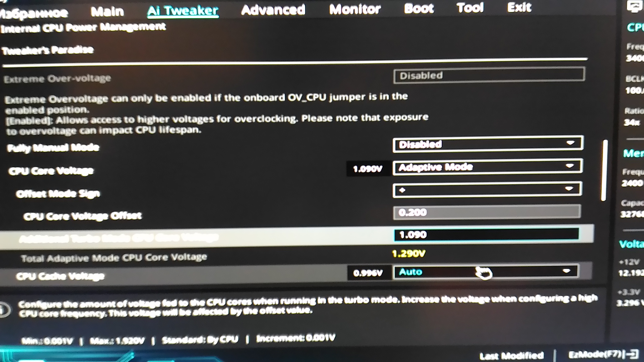

Ну конечно + . Это по сути прибавка к базовому напряжению процессора для получения конечного значения. Т.е. там должна стоять относительная цифра, а не абсолютная.konb999:Я у тебя спрашивал, по поводу напряжения адаптивного, смещение + или - ставить.

у меня стоит плюс. В значении 1.29, я правильно понял, что напряжение в максимуме будет подниматься до 1.29, а при отсутствии сбрасываться? И до какого минимального значения?
Daemon74
- Звідки: Харьков
Неправильно.konb999:В значении 1.29, я правильно понял, что напряжение в максимуме будет подниматься до 1.29,
Это означает что у тебя к БАЗОВОМУ напряжению процессора (то которое у тебя штатное без разгона) будет добавляться 1.29. И это очень много. Гадать что у тебя там настроено я не буду, поэтому - скрины из БИОСа в студию и желательно такие, что бы глаза не сломать.
konb999
- Звідки: Киев
ок. Спасибо. Вечером доберусь до компа и сразу кину.Daemon74:Неправильно.konb999:В значении 1.29, я правильно понял, что напряжение в максимуме будет подниматься до 1.29,
Може я, олень, не в той графе напряжение выставляю!
По ходу и такое не исключено.

добрый вечер. Выкладываю скрин биоса

Ну такое...konb999:скрин биоса
На самом деле примерно ясно понятно. Просто я у себя не использую турборежим, поэтому у меня чуть все иначе. Для сравнения я тебе залью свой (случайно оказался)

Я вообще немного поменял-смещение поставил авто, стартовое напряжение 1.090, а в турборежиме до 1.277, множитель 41, AVX negative значение 1, то есть множитель AVX до 40 опускается. Прохожу тэсты, вроде работает всё. Поскидываю скрины

скидываю скрин. правда линкс всего 5 проходов провёл.

Ну вроде норм. Теперь основной момент - стабильность в реальных приложениях. С неделю погоняешь комп в максимально возможных прогах и играх - поймешь насколько у тебя все стабильно.
