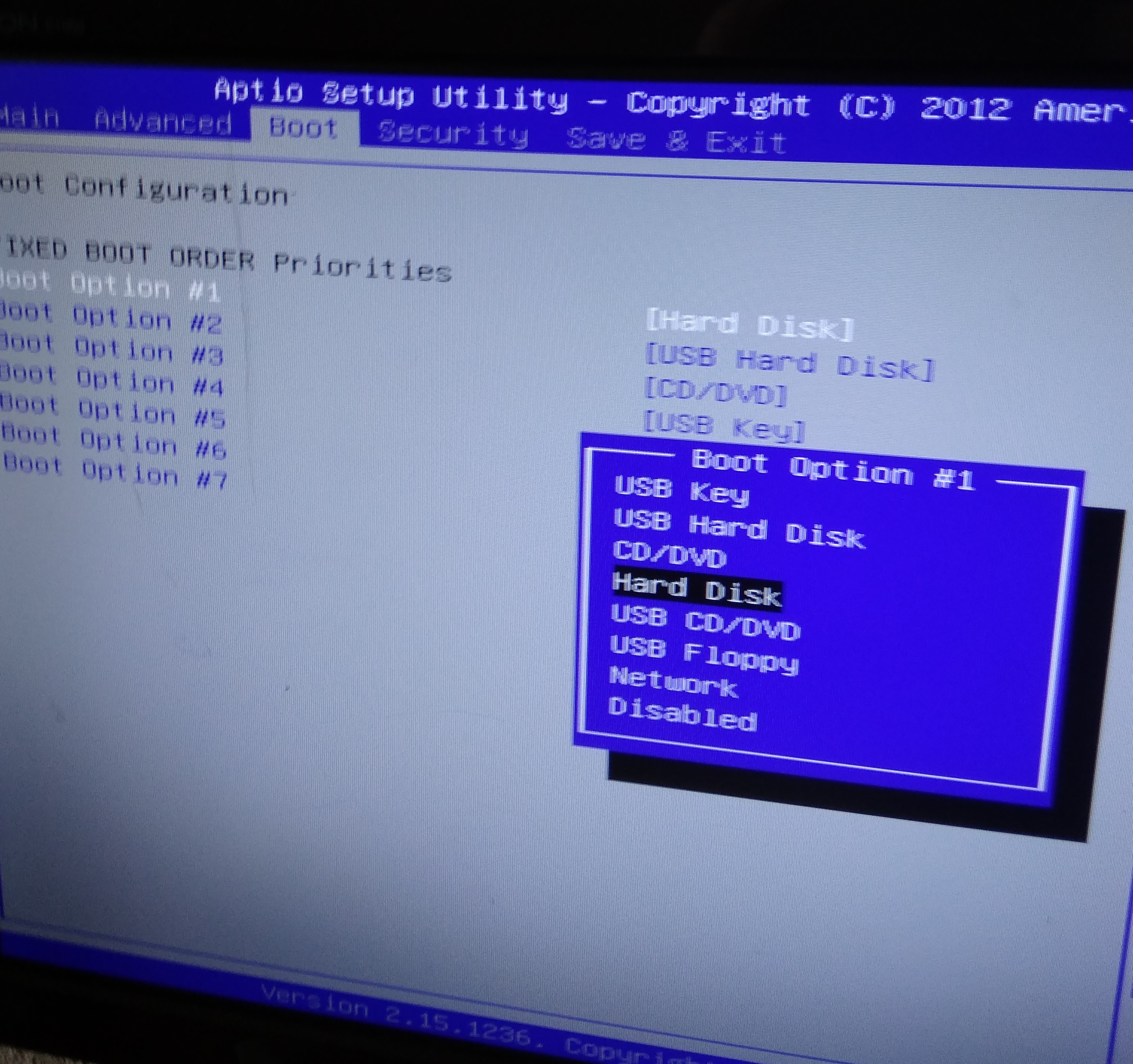

На втором скрине есть закладка *Hard disk drive BBS priorities*
Кликните по ней,должны вроде отобразиться два диска-хард и ссд,поменять местами приоритет,чтобы ссд был первым.

Сата режимы менять пробовали,так и не написали.Серый Бриз: в бут меню в приоритете только один
Зайдите в биос,наведите на закладку *Hard disk drive BBS priorities*,нажмите Энтер и заскриньте,что отображается.
И выложите в топик.
По Вашей этой фразе я понял,что не можете изменить приоритет.
Серый Бриз
совершено верно, Hard disk drive BBS priorities* , только один по какой то причине, хоть десяток подключай, и выбор просто случайный, какой ему захочется, двд не подлючен,

Серый Бриз
один ссд при нажатии ф8 выбор бут менюMaxA:Если всё отключить кроме SSD, биос в дефолт что будет? Сначала просто всё отключить.Серый Бриз:разделы на ссд как положено, востановительный и загрузочный и "с" где система, на другие разделы не разделан, типа "D"
- спойлер
- спойлер
- спойлер
- спойлер

Это не то. Это приоритет девайсов, а есть еще, во многих биосах, приоритет именно хардов. Пошартесь по менюшках, должно найтись.Серый Бриз: дальше пририотет заканчивается
Серый Бриз
приоритет не нашел, но на оф сайте даного брендового системника пишется про win8 вот я изменил в биосе во вкладке адвансед параметр с win7 на win8, и вуаля, все как надо работает, всем спасибо за помощь))))))))lewerlin:Это не то. Это приоритет девайсов, а есть еще, во многих биосах, приоритет именно хардов. Пошартесь по менюшках, должно найтись.Серый Бриз: дальше пририотет заканчивается
