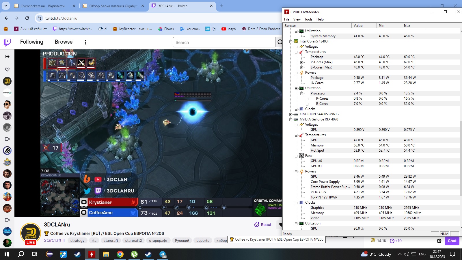

Vlaad13
Timedemo: 18.12.2023 22:24
Vlaad13: 18.12.2023 21:46 Извращенец :gigi:
чего. реально классно работает)) я даже не знал такого)) случайно забыл мониторы переключить, вставил карту. а оно работает)) и еще и отлично работает))
просто смысл - 4070 наверное верх енергоэфективности
это в простое с включенным стримом в 1080 B-)
