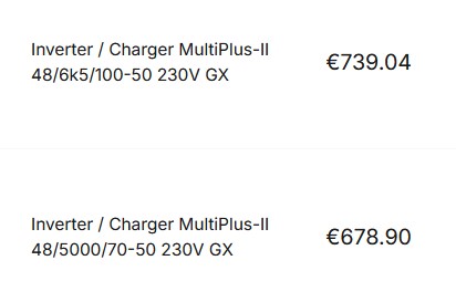

37 920 грн за 5кВт модель разом із хоч якимось стабом та шумом
vs
безшумна Deye 6кВт за 35к грн + доставка з nkon без стабу
vs
Victron Energy Multiplus II GX 48V - 5000VA - 70A за 37к грн + доставка з nkon без стабу.

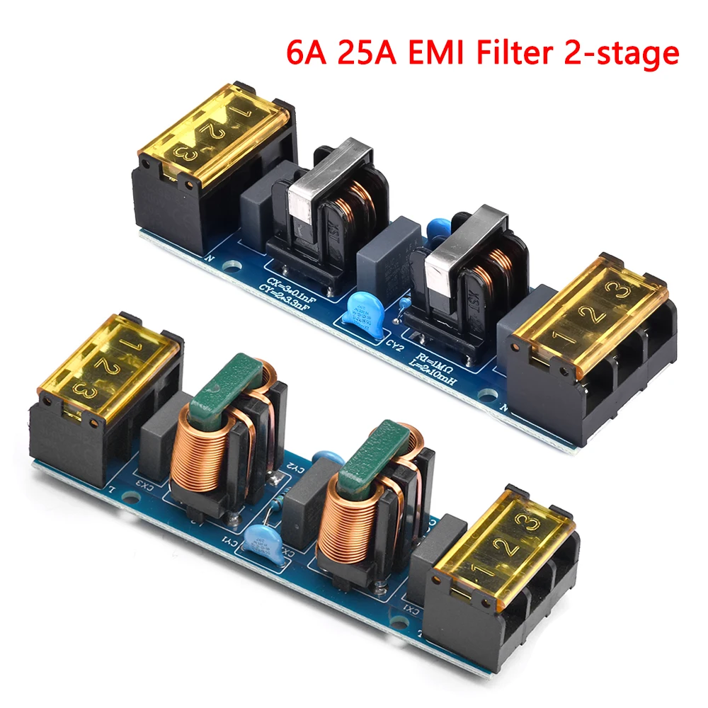

tornadox: 16.02.2026 12:43Можливо хтось мав справи з подібною ситуацією, гібридний інвертор 1000w 12v. 2 монітора починають мерехтіти при підключенні через нього. Один навіть починає казитися коли цей Anern просто заряджається від 220v.
Звісно, самий простий варіант це заміна, але все решта працює норм.
Якщо між монітором і гібридником підключити зарядну станцію bluetti - проблема практично зникає. Вихід 230v 49.7гц перевірено true rms, осцилографа не маю.
Чи можна вирішити проблему наприклад таким фільтром https://www.aliexpress.com/item/1005005824998033.html ?
Я раніше писав про таку проблему, добрі люди порадили поставити ЕМІ фільтр та феритове кільце. Також була пропозиція купити інший інвертор.
Проблему вирішив покупкою фільтра https://www.aliexpress.com/item/1005009251709094.html та 6ма обмотками на грубшому феритовому кільці.
Зображення
Наразі монітори не вимикаються, не моргають і не сніжать. Однозначно вигідніше ніж замовляти нового кота в мішку і чекати 3 місяці.

tornadox: 10.04.2026 12:23Я раніше писав про таку проблему, добрі люди порадили поставити ЕМІ фільтр та феритове кільце. Також була пропозиція купити інший інвертор.
дякую, це цікаво
