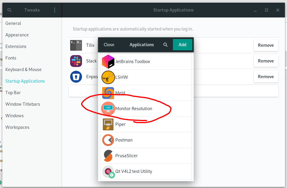

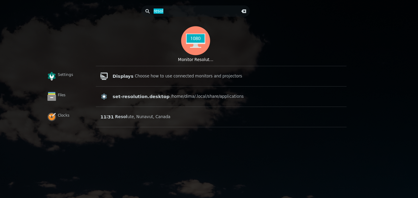

Ясно. Раз gnome создает автозагрузку только для "установленных приложений", то можно сделать его из вашего xrandr скрипта.
Допустим он находится у пользователя в ~/.local/resolution/set-resolution.sh:
Код: Виділити все
#!/bin/bash
cvt 1920 1080 60
xrandr --newmode "1920x1080_60.00" 173.00 1920 2048 2248 2576 1080 1083 1088$
xrandr --addmode Virtual1 1920x1080_60.00
xrandr --output Virtual1 --mode 1920x1080_60.0
Рядом с ним положим какую-нибудь подходящую иконку ~/.local/resolution/resolution.png:
В качестве "установленных приложений" Gnome находит все, что имеет *.desktop файл в таких локациях:
Код: Виділити все
/usr/share/applications
~/.local/share/applications
Создадим такой файл для xrandr скрипта в ~/.local/share/applications/set-resolution.desktop:
Код: Виділити все
[Desktop Entry]
Type=Application
Name=Monitor Resolution
Name[ru]=Разрешение Монитора
Exec=/home/username/.local/resolution/set-resolution.sh
Icon=/home/username/.local/resolution/resolution.png
Пути в Exec и Icon должны быть полные, использовать тильду нельзя.
Теперь этот скрипт имеет ярлык в оболочке Gnome, т.е. он будет доступен через Apps Launcher, а также его можно будет выбрать в меню настройки автозагрузки:

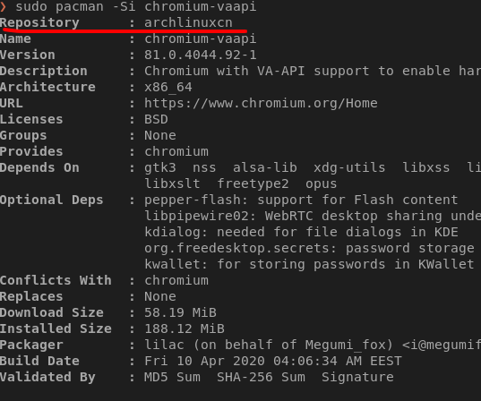

alkersan
Не совсем, оставьте что-то одно, либо Server, либо Mirrorlist (если вы его скачали и положили как написано в /etc/pacman.d/archlinuxcn-mirrorlist). Допустим оставляем Server:
Код: Виділити все
[archlinuxcn]
Server = http://repo.archlinuxcn.org/$arch
Потом синхронизируйте списки пакетов 'pacman -Syy', можете заметить что 'archlinuxcn' есть в выводе.
Проверьте где находится пакет 'pacman -Si chromium-vaapi':
Можете устанавливать 'pacman -S chromium-vaapi'

alkersan:Не совсем, оставьте что-то одно, либо Server, либо Mirrorlist (если вы его скачали и положили как написано в /etc/pacman.d/archlinuxcn-mirrorlist). Допустим оставляем Server:
Спс, вже сам розібрався. :)
