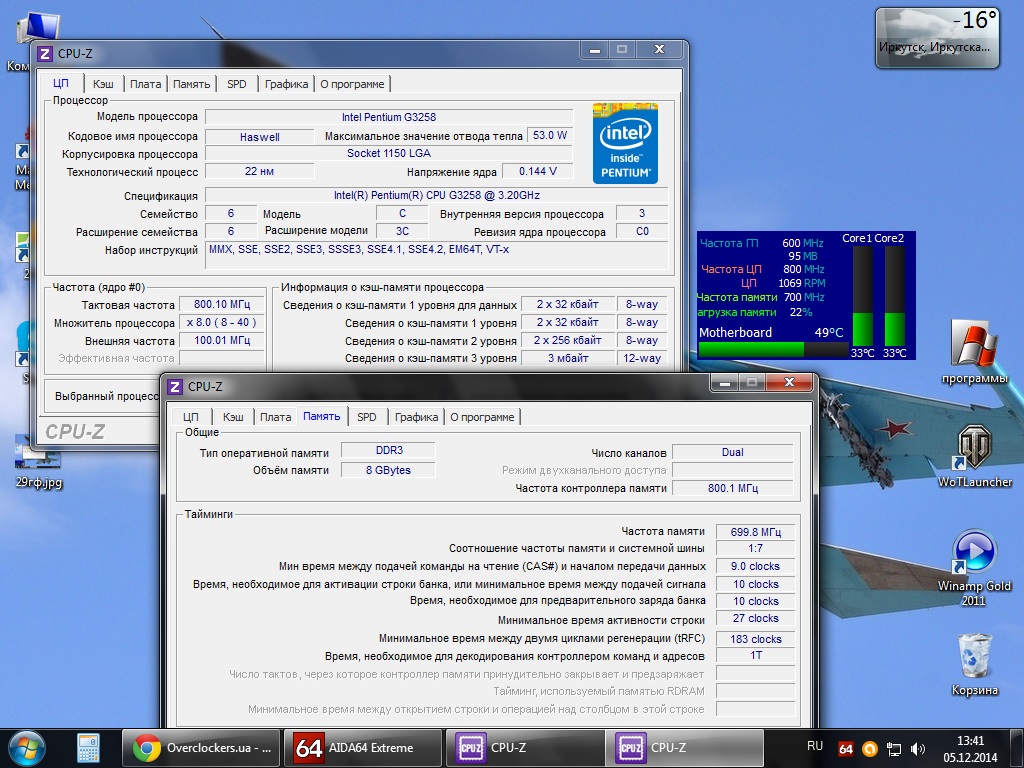

Skypersss:моя мамка н81 е 33 работает на 1600 по паспорту, как вывести на 1600 проц ? только поднятием напряжения памяти ? либо тайминги понизить?
Могу тебя утешить, что разница в пропускной способности памяти между 1333 и 1600 не более 5%, а в производительности целой системы менее 1%! Под микроскопом надо ускорение рассматривать :lol:
Разгони проц и не парься изза памяти ;)
Если так уж неймется - играйся с таймингами, это очень увлекательно :gigi:

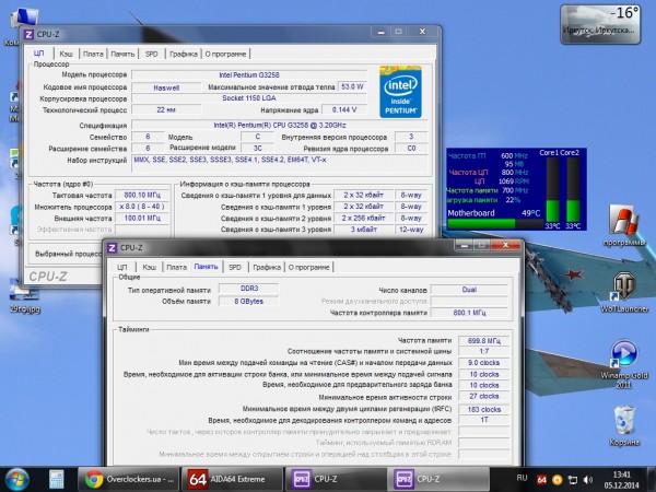

Skypersss
вот как то так... :rotate:

Skypersss
Куда смотреть ?

Skypersss:вот как то так...
Ндааа, холодно у вас там в Иркутске :laugh:
PS: Лучше снимать скрины в нагрузке ЛинХ, например. Тогда рабочие частоты проца видно и напряжение показывает корректное.
По разгону памяти / подбору таймингов советую обращаться в другие ветки. Хотя я бы забил наверное ее трогать :rolleyes:
