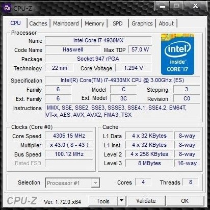

Ну вот и с r3 неприятности. Включаю в биосе разгон 3 уровень, перезагрузка, вкл винда появляется ошибка и опять перезагрузка. Попробовал левел 2 поставить , ошибка раз в 30-40 минут))
mitya_alba
Suren:Ну вот и с r3 неприятности. Включаю в биосе разгон 3 уровень, перезагрузка, вкл винда появляется ошибка и опять перезагрузка. Попробовал левел 2 поставить , ошибка раз в 30-40 минут))
Ну вот тебе раз :-/
С твоим верным другом 2960XM уверен таких проблем не было, вот тебе и AW18 с 4930MX ;)

Это говорит о том, что твой 4930MX не гонится ни шиша в AW18 с его не ICE охлаждением ;)
Добавлено через 10 минут 44 секунды:

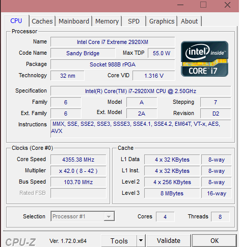

Вот это норма ;)
Добавлено через 37 минут 32 секунды:
И мой камень :)
