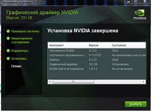

Gorvasrad
Здравствуйте. При установке драйвера NVIDIA 331.58 происходит сбой во время инсталляции некоторых компонентов. Скрин прилагаю. Устанавливал от имени администратора и выбирал "чистая установка". Не помогает. Помогите пожалуйста. Ноутбук Clevo p151em1.
- Вкладення
