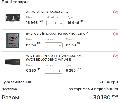

Іntel
Проц Відеокарта ССД https://utc.co.ua/ скрін 30000
Материнка GIGABYTE B760M GAMING X AX viewtopic.php?p=3560682&hilit=GIGABYTE+ ... X#p3560682 4500
Пам'ять Kingston KF432C16BB1K2/32 viewtopic.php?p=3958923 6000
БП Корпус Кулер https://hotline.ua/buymatrix/suitable/2 ... -25716515/ 4478 (4500)
3000+4500+6000+4500 = 45000 :dontknow:
До речі, якщо брати 13400F то в трей версії краще взяти CM8071504821107 а не CM8071505093005 Пруф Він наче на ядрах Раптора а не Алдера.
Ну і по 5060, з самих дешевих краще брати Асус дуал.

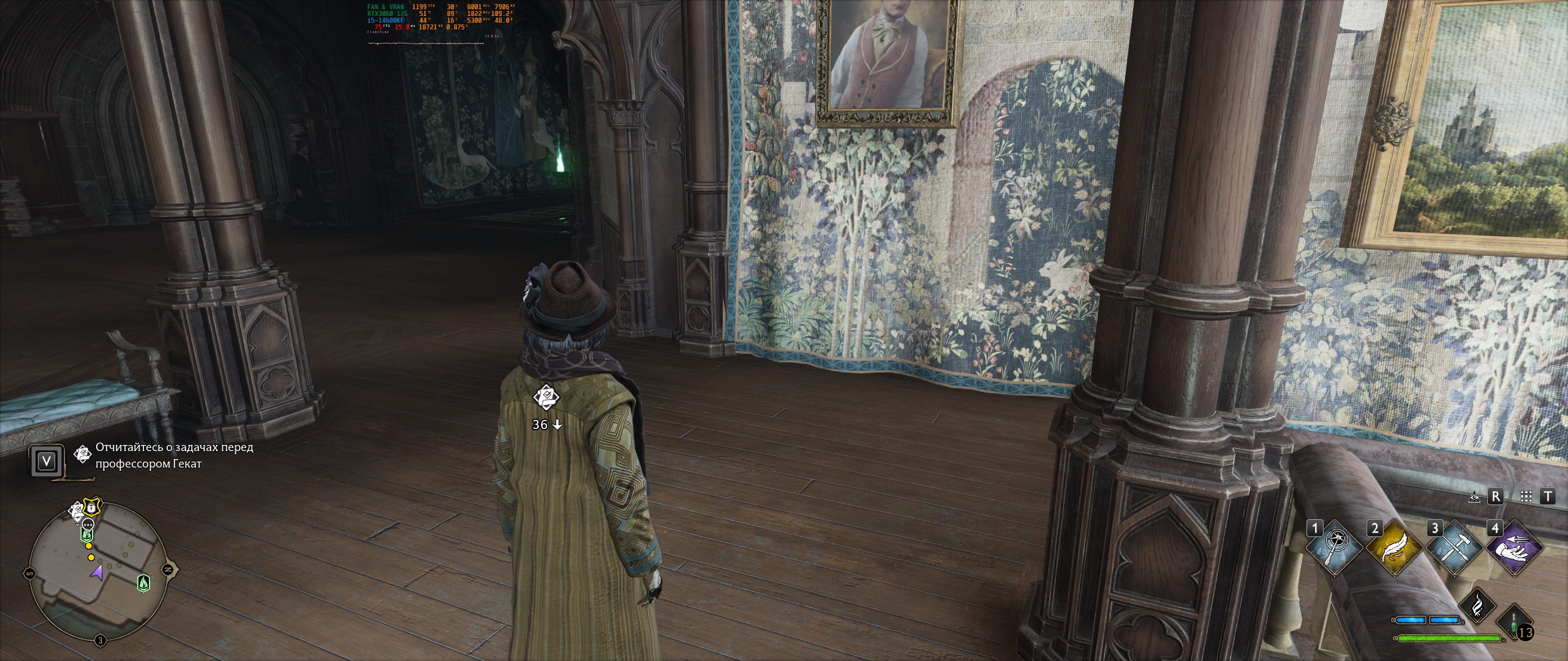

Я зараз граю в Хогвартс (так зівпало) і через 1 хв. після заходу в гру вже пам'яті зжерло 18700. Це при тому що в мене Win11 дуже силно затюнена (без запущених програм на робочому столі всього то зайнято 2,3-2,4ГБ). Я б не думав про 16 ГБ, якщо там взагалі будуть грати активно. Поки на форумі 3200CL16 можна зловити від 6к грн, треба брати...
З приводу SSD Sata 3.0 чи SSD M2 nvme - це вже економія на сірниках починається, так би мовити. Самі вирішуйте по своїй ситуації

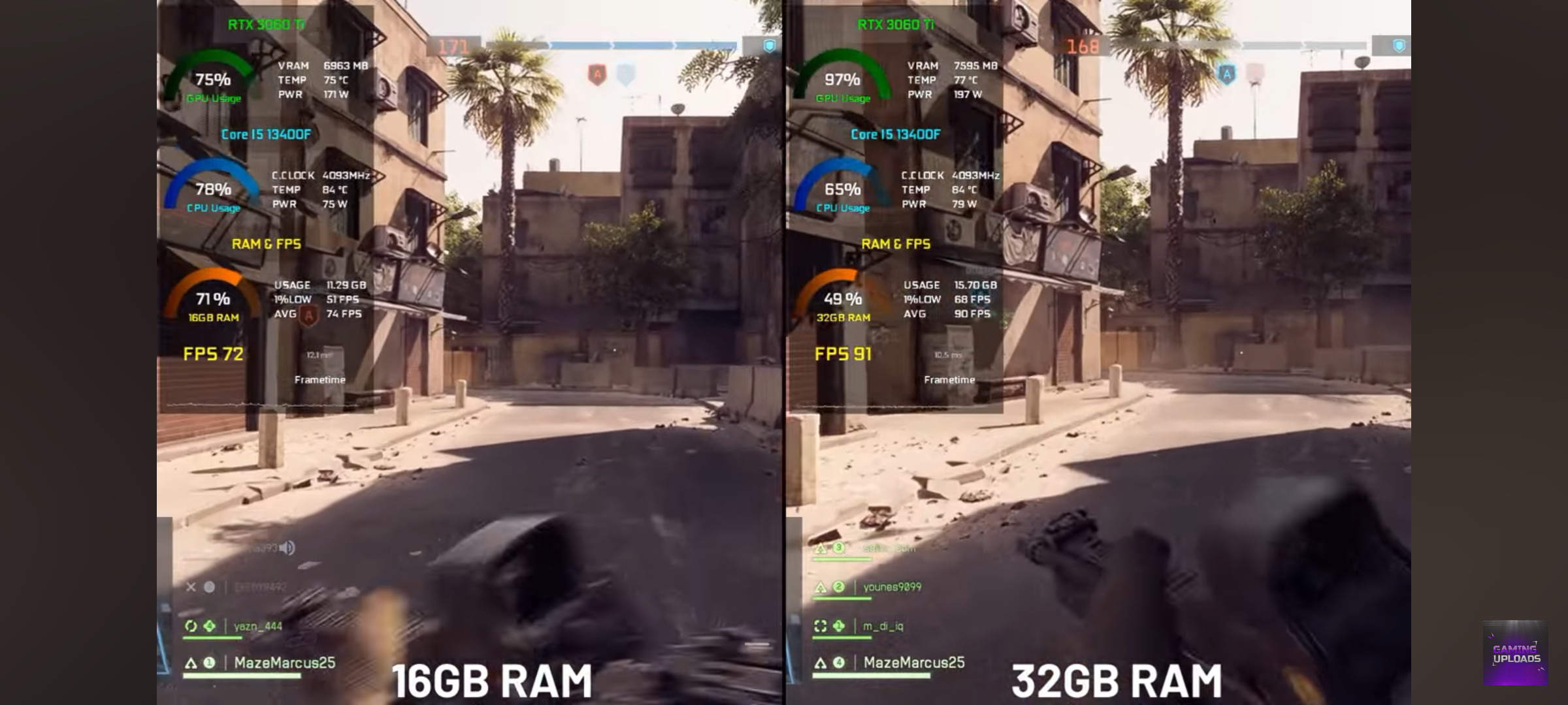

Vlaad13: ↑ 20.02.2026 20:58Зараз 16 гіг прям мало чи як?
То что не влезает в память ВК угадайте куда пойдёт (в ОЗУ). Если ещё и на ОЗУ экономить то потом куда? Своп? А он где? Дальше - на SSD сэкономили :lol: Это точно игровой ПК? :(
Потому если ВК уже 8 ГБ, что само по себе беда, то памяти надо 32 ГБ (имхо). Круто было бы ещё и быстрой, но вряд ли (нет бюджетов).
Vlaad13
acm_fan: ↑ 20.02.2026 21:15
Та я зайшов почитав форум і я в аку..
32 Гіга ддр4 хочуть 6-8к, це такий жарт? :lol:
На рахунок ссд - воно там наче майже не відрізняється
Також подивився ролик Батли 6, там як раз відяха 8 гіг, і дійсно воно напевно з пам'яті рами бере. Якась колосальна різниця виходить :weep:
