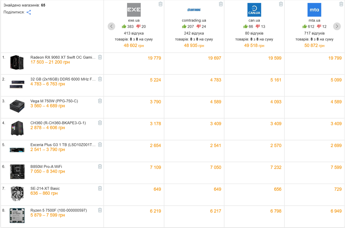

На жаль ви не вказали бюджет, тому як варіант...
Процесор AMD Ryzen 5 7500F (100-000000597)
Повітряне охолодження ID-COOLING SE-214-XT Basic
Материнська плата ASRock B850M Pro-A WiFi
Пам'ять для настільних комп'ютерів G.Skill 32 GB (2x16GB) DDR5 6000 MHz Flare X5 (F5-6000J3038F16GX2-FX5)
SSD накопичувач Kioxia Exceria Plus G3 1 TB (LSD10Z001TG8)
Відеокарта XFX Radeon RX 9060 XT Swift OC Gaming Edition 16GB (RX-96TSW16BQ)
Блок живлення Chieftec Vega M 750W (PPG-750-C)
Корпус Deepcool CH360 (R-CH360-BKAPE3-G-1)
= 48 602 грн (exe.ua) - є збірка
https://hotline.ua/ua/buymatrix/2d4111415e9303375466/

Дякую за відповідь. Бюджет орієнтовно - 40-50 тис грн. Старішу відеокарту, на зразок б\в 3070 або RX 6800 ставити сенсу немає? Чому саме ASRock B850M Pro-A WiFi?
Будь ласка, 3070 - немає, RX 6800 - в залежності від ціни але вона споживає більше за RX 9060 та немає підтримки ФСР4.
ASRock B850M Pro-A WiFi - хороша МП на B850 з усім необхідним та за адекватну ціну.

1)https://hotline.ua/ua/buymatrix/be857f6ba8671cc11370/ тут корпус з довжиною ВК 310, влізе плата мАТХ, комплектні вертухи 3пін регулюються по DC, фільтр, у мп немає В.Ф. і ргб/аргб роз'ємів (для корпусних в цій збірці вони не потрібні)
2)https://hotline.ua/ua/buymatrix/e9037c12e34b606a5d0d/ тут корпус довжиною ВК 340, влізе плата АТХ, комплектні вертухи 3пін регулюються по DC, є argb ХАБ, фільтри, у мп є В.Ф. і ргб/аргб роз'єми
БП тут немодульний, але дешевий з запасом на майбутню ВК. І навіть японські кондери вхідні обіцяють.
3) ЦП новий 7500F/(7700 з'їсть гроші на ВК) тут на форумі Барахолка або aliexpress.com, якщо економія важлива. 7500F можна тут знайти близько 5к грн, на Алі треба чекати акційних днів.
4) Відеокарта. Якщо вжиматись, можна теоретично взяти 5070 у сіровозів всяких, з невеликим виходом за 50к. Як приклад. Але враховуйте довжину допуску корпусів. В 1440p ігри майже завжди (окремі специфічні винятки) будуть обмежені продуктивністю карти в вашому бюджеті. Чим краще карта тим краще в іграх, очевидно. Є окрема тема по ВК,там можна спитати карти подешевше, підбиваєте підсумки комплектуючих ПК, оцінюєте бюджет ще раз...
