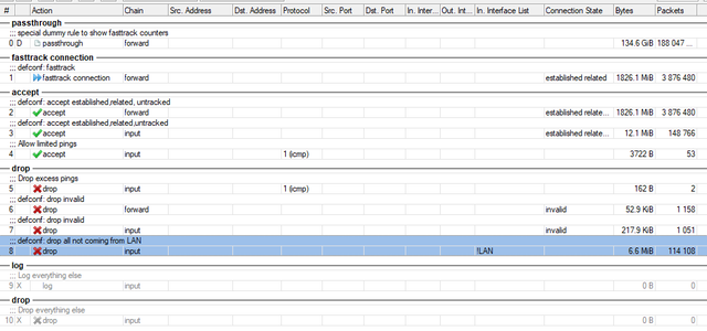

Freem-freem:У кого микротик, скажите какие правила фаервола ставите?
Самое простое из правильного для обычной домашней сетки - запрещаешь любые соединения снаружи и разрешаешь все исходящие соединения изнутри - сам роутер (chain input) и внутренняя сетка (chain forward) так же прописываешь NAT маскарад для внутренней сетки. В зависимости от модели роутера бывает еще прописывают fasttrack connection для соединений в состоянии established и related.

Похоже, что сперва надо как в скриптах выше, давать разрешение на входящие established , related как для input так и для forward. С сеткой это понятно маскарад и разрешать доступ В ether1.
Вобщем думал может тут есть сетевые инженеры. ;)

Freem-freem форвард из бридж Лан в Ван аксепт
Форвард из Ван в бридж Лан эстаблишд рэлэйтед

Иногда лучше жевать чем говорить. Хотя возможно есть недопонимание - имелось ввиду инициированные снаружи и это стандартный принцип построения любого фаервола. Внутрь идет либо то что разрешено либо ничего вообще.
Отправлено спустя 2 минуты 10 секунд:
Freem-freem: входящие established
established это established - что бы стало established сначало должно new произойти
ftp://powerfast.net/pub/manuales/mikrot ... ls.key.pdf
https://mum.mikrotik.com/presentations/ ... 473597.pdf
Востаннє редагувалось 29.12.2018 23:28 користувачем nukeproof, всього редагувалось 1 раз.

Freem-freem: Похоже, что сперва надо как в скриптах выше, давать разрешение на входящие established ,
Сетевые инженеры в Микротике не дураки.
Дефолтовых правил "с завода" вполне достаточно для обычного домашнего использования.

BorisBrejcha: Дефолтовых правил "с завода" вполне достаточно для обычного домашнего использования.
Ответ неправильный - включено много лишнего, поскольку нет цели максимизировать безопасность из коробки, а есть цель сделать так что бы юзер воткнул роутер и с полтычка заработало в большинстве случаев.

Вот еще небольшой гайд по харденингу
https://mum.mikrotik.com/presentations/ ... 374113.pdf

BorisBrejcha:Дефолтовых правил "с завода" вполне достаточно для обычного домашнего использования.
Верю, но у меня их нет, сбрасывать все настройки чтобы увидеть правила не хотелось бы :D

Я пока таким макаром настроил, я так понимаю локация правила в вертикальной иерархии тоже важна.

Роутер доступен из WAN, открыта куча портов, включен MAC server, RoMON, Btest server, Neighbor Discovery, дефолтный юзер не поменян, ОС не обновлена с прошивкой итп итд. Одно из основных правил ИТ секьюрити - все что не используется должно быть отключено.
Сидение на дефолте рано или поздно заканчивается вот так https://habr.com/post/424433/ поскольку в каком то из сервисов обнаруживают уязвимость, после чего роботы массово разносят заразу по инету и роутер начинает жить своей жизнью.
Потому стоит разобраться в базовых настройках фаервола и роутера, а так же погуглить на тему Mikrotik security guide и Mikrotik hardening guide тогда всё станет более менее на свои места.

Freem-freem:Я пока таким макаром настроил
Сложно так сказать просто по таблице. Обычно для лучшей читабельности настраивают цепочку за цепочкой. Например пропиши сначала все правила для input потом пропишешь все правила для forward. Всё что ниже запрещающего правила "drop all" для каждой из цепочек работать не будет. Оно ставится в самый низ цепочки. В зависимости о того как мы себе видим конфиг можно вместо "drop all" сделать например "drop all from WAN (port N)", а для цепочки forward "drop all from WAN not DSTNATed" например. По тем ссылкам что я дал информации более чем достаточно.
Freem-freem: я так понимаю локация правила в вертикальной иерархии тоже важна.
Правила применяются поочередно - сверху вниз с учетом цепочки. Разрешающиие правила надо ставить перед запрещающим, которое влияет на этот функционал.

Freem-freem:Верю, но у меня их нет, сбрасывать все настройки чтобы увидеть правила не хотелось бы :D
Можно сохранить конфиг в виде файла на сам роутер (раздел File) и он успешно будет переживать сброс настроек кнопкой ресет на роутере. Или в виде скрипта сделай экспорт в текстовый файл наружу - есть статьи как это сделать.

Кстати про обновления RouterOS, рекомендую использовать ветку longterm (бывшая bugfix) вместо дефолтной stable - там количество багов и соответственно уязвимостей наименьшее, хоть версия и ниже чем в stable.
