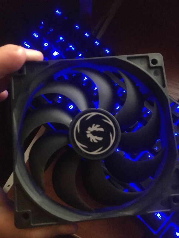

Есть такое вот под боком https://i.postimg.cc/pd0qX2yz/photo-202 ... -47-21.jpg

Вы же понимаете что у него максимальные 1000+ об/мин, соответственно без нагрузки там будет половина от этого максимум, а то и ниже, родной вентиль имеет максимум 1600 об/мин и на полной нагрузке он так и крутит, но без нагрузки там минимум 700 об/мин, значит с этим арктиком будет 400+ об/мин.

everme: ↑ 30.04.2023 01:46Есть такое вот под боком https://i.postimg.cc/pd0qX2yz/photo-202 ... -47-21.jpg
И что вы мне показали? какой-то гейммакс вентиль на втулке, шило на мыло.
А в нагрузке всё ок будет с 1000 оборотов против 1600 дефолтных? Тот, что я показал, вроде такой же по спекам, как арктик https://www.bitfenix.com/products/fan/s ... tre-specs/

Ну битфеникс лучше чем гейммакс о котором я подумал, но он судя по лопостям и спекам заточен для потока а не для давления, а арктик Р-серии как раз заточен под хорошее статическое давление что важнее для стеснённого пространства бп, тем более на малых оборотах это ещё важнее, и нормально там всё будет и на 1000 оборотов, во первых вы не будете юзать бп на полную паспортную мощность а во вторых этот бп не такой горячий и пара лишних градусов ничего с ним не сделает, там есть запас по температурам.
