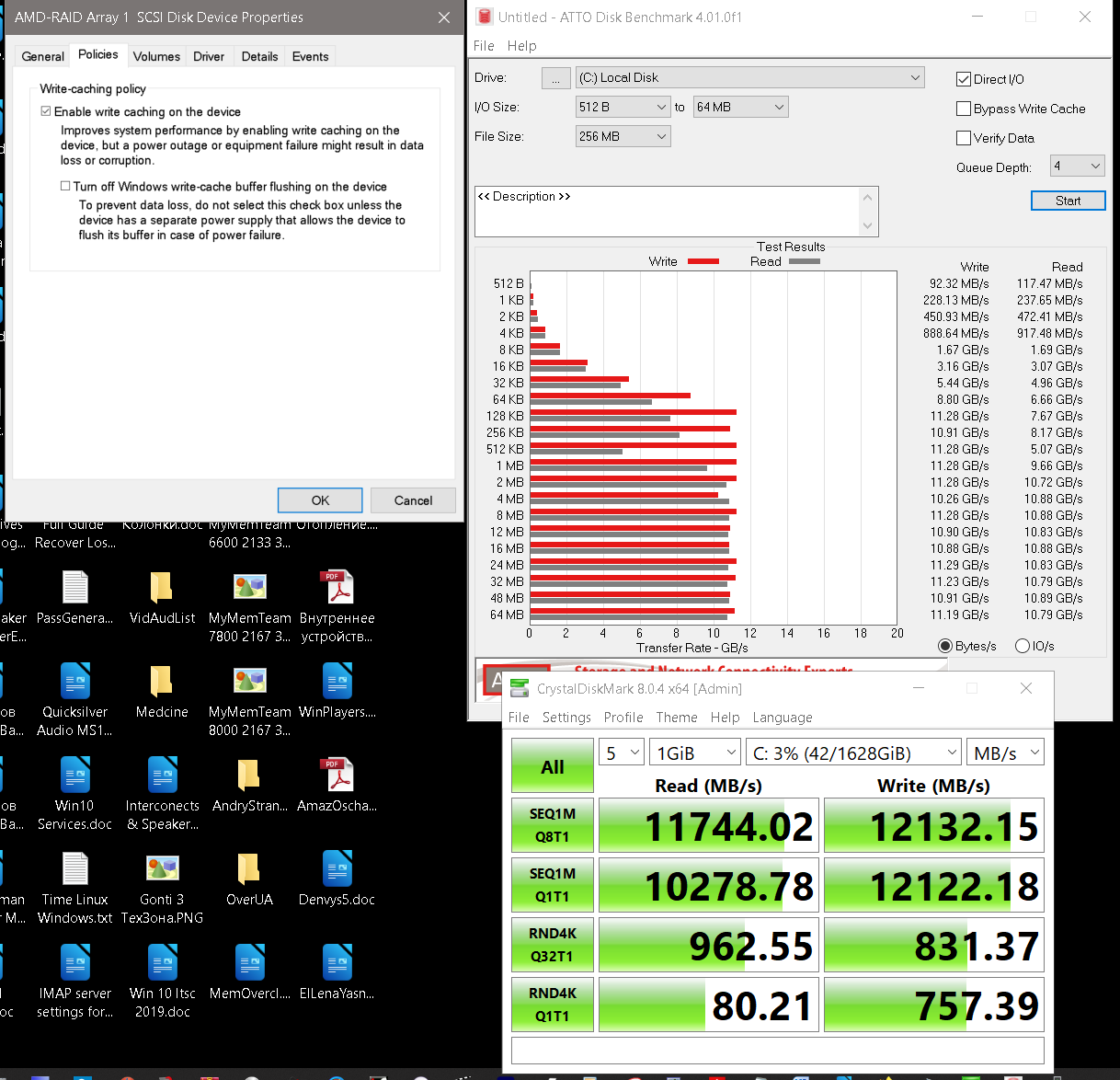

Все время обсуждаем рациональное и достаточное. Хочу привести результаты производительности уэфи (амд) рейд 0 массива из 4х дисков PCIe 5 Crusial T700 по 2ТБ (диски горячие), установленных на карте Asus Hyper M.2 x16 Gen5 в режиме бифуркации 4x4 в pcie1 слот. Карту доработал по охлаждению медным радиатором + лярд термопрокладками. Карта (с обзора здесь, с cссылкой на ее обсуждение)
https://www.overclockers.ua/ua/news/har ... 09/133430/
и доработка
viewtopic.php?f=1&t=276762&p=3745345#p3745345
Параметры рейда — 8 TB (4x2TB), Cache Tag - 256 KB, Read/Write Policies – Read Cache & Write Back Cache. У диска с рейд массивом — индексация нтфс-off, Write-caching-En, Write-cache buffer flashing-En.

А чтение 4к блоков как было так и осталось :gigi: рэйд 0 таки не везде скорость увеличивает и это печально.
Мне не надо 4К пакеты с очередью запросов глубиной 32, на диске не стоит база оракл или sap. И диск не загрузочный и меня вообще не парит как быстро загружается ОС. Только нужна скорость непрерывного чтения/записи/копирования. Но с этим тоже проблемы в среде MS файловой системы для среды винды — ее журналирование файловой системы нтфс и работа с кэшами системными, дисков, массивов режет скорость копирования. До 2017-18 годов предел был 2 ГБ/с (реально 1,5-1,8), сейчас это 4 ГБ/с. Гонял с диска С: ssd (12/12 ГБ/с чтение/запись) на обсуждаемый массив, максимальная скорость копирования 4 ГБ/с. В варианте операции на одном диске (массиве) и читаем и пишем, тоже потолок при использовании проводника 4 ГБ/с. Что грустно. Единственный файлменеджер, японский (свободный) FastCopy позволил копировать все варианты вышеописанные со скоростью 6.9 ГБ/с. Может кто имеет доступ к MS server 2022 стандарт (датацентр) с рейдами или быстрыми (pcie 5) ssd дисками, чтобы проверить скорость копирования в их среде. От журналирования понятно не уйдем, но может с кэшами системными или распаралеливанием потоков научились работать. Если окажется быстрее (я сомневаюсь) то можно было бы разделить влияние работы с кэшами системы проводником и журналирования. У меня 10 лтсе настроенная без вертуализации (и уэфи и ОС) и вообще не знаю позволит ли она поднять сервер из нее. Ссылки по почитать о вопросе и под спойлером, скорость моего 1-го диска С: в режиме рейдэбл (ОС видит его как рейд массив, а физически это один pcie диск).
