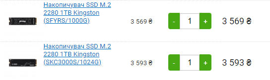

Ок добре, ось ссд два від кінгстон. Який краще з них обрати? Фурі кажуть як пічка гріється але я думаю що КС3000 не менше буде судячи з оглядів. Клеїти радіатор як тось не хочеться.
lewerlin
- Звідки: Миронівка
Взяти SN580/Кіоксію. Серйозно. У вас є завдання, де ви зможете реалізувати лінійну швидкість(котра не постійна зверху)? Бо в усіх "домашніх" ви що на фьюрі, що на дешевому безбуфернику, більше ~1500 не побачите.volodymyr230303: ↑ 17.10.2024 21:11Ок добре, ось ссд два від кінгстон. Який краще з них обрати? Фурі кажуть як пічка гріється але я думаю що КС3000 не менше буде судячи з оглядів. Клеїти радіатор як тось не хочеться.
