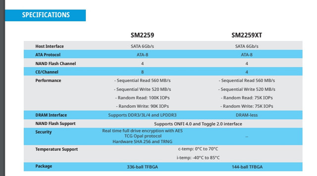

ck_ua
Ні, друга версія. На Розетці у відгуках за 2020 рік є скрін.Alex+: ↑ 13.08.2023 13:56то був gen1
Начинка від партномера не залежить.afhpwnd: ↑ 13.08.2023 14:09Але я розглядаю AP512GAS350-1

Alex+
так і є. Головне що без ХТCrossbow: ↑ 14.08.2023 21:56то виходить що це все ж 2259 без ХТ
