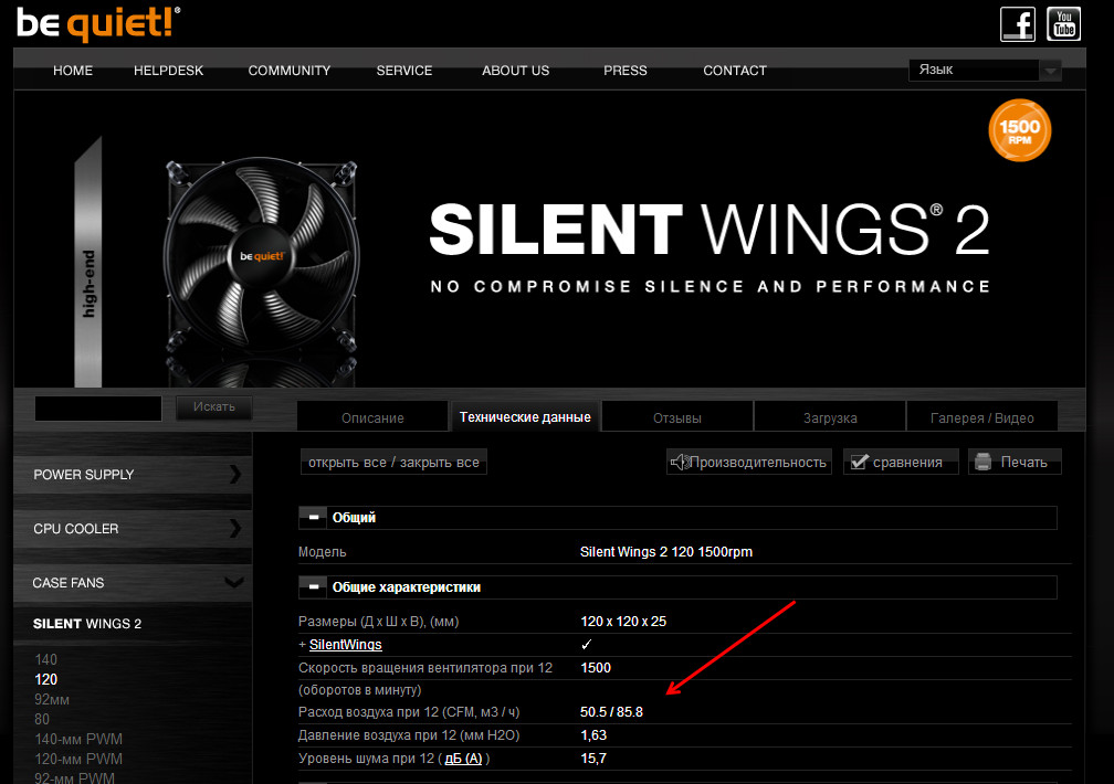

140 тихий + один из самых производительных (если не самый)
120 тихий + один из самых слабых)
