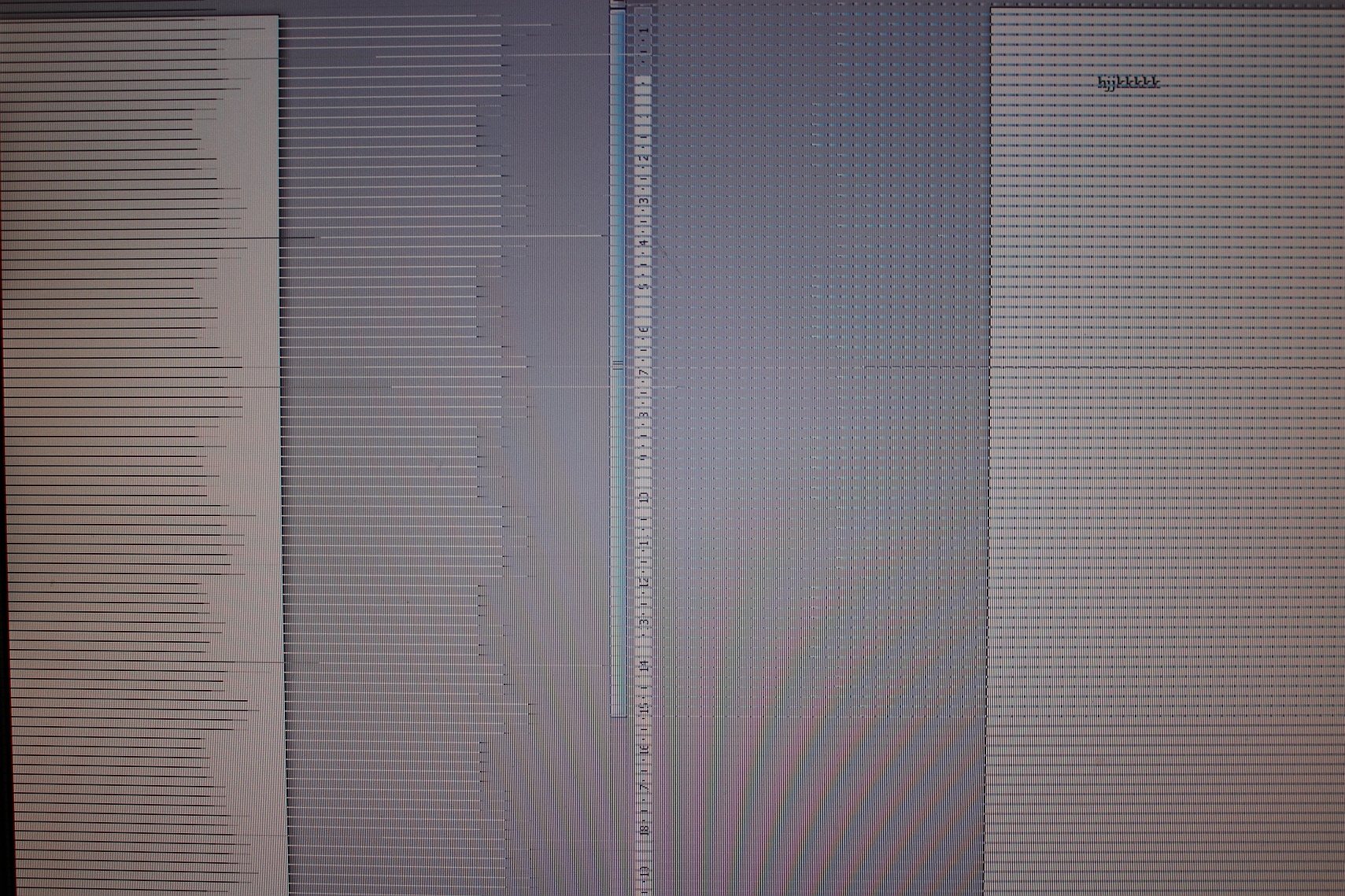

Powercolor AMD HD6870 1Гб - померла рік тому (всього проробила менше 5 років без великих навантажень), симптоми: в грі різко блимкання на чорно-білий вертикальний паттерн, потім назад в гру з рандомним зсувом зображення (саме зображення, сам монітор показує коректно, тобто середина зсувається десь до краю, а край до середини), на зображення накладалися динамічні горизонтальні сіруваті лінії (як наче горизонтальний еквалайзер), були артефакти, втч кольорів, лікувалося перезагрузкою, або утилітою CRU (перезапуск драйвера), пускав бенчмарк - нестабільність, БП напруги були норм, температури відяхи і кулер - норм, перевставляв відеокарту, симптоми погіршувалися, ставив vsync для зниження нагрузки на GPU - не допомогло, частота глюків зростала, CRU перестав допомогати, потім "Сірий Екран Смерті", чорний екран з курсором при запуску Win7, видалення драйверів відновляло запуск, установка - запуск неможливий, пробував на іншому ПК - та сама проблема. Сама карта важить 1кг і виглядає, як щільно запечатана труна з кулером, пробував відкривати, але кинув на півшляху - ну дуже тісно сиділа пластмаса.
Чи зустрічалися з таким, чи є методи оживити? Фото артефактів нижче:

Скріншот артефакту відеокарти може розказати і показати на винуватця? Цікавить саме визначення ГП та її пам'яті і тд
jimbo
Самый обычный отвал. Чинить имеет смысл только при наличии живого донора GPU на руках.o_O:Чи зустрічалися з таким, чи є методи оживити?
