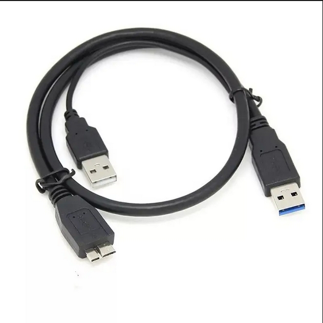

Взагалі то існує таке:
- спойлер
Ostin
Alex+
Але треба декілька портів USB 2.0 поруч)
Загалом, дякую за відгуки

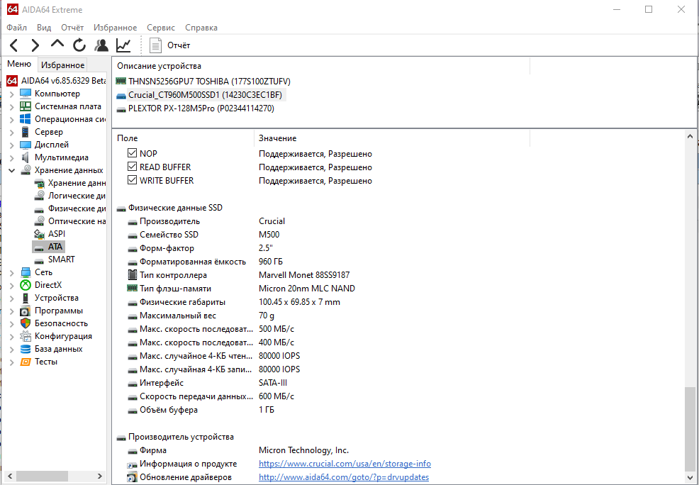

Раніше оглядали. Пам'ятаю старі огляди 860 і МХ500, у крушиала там було капець кераміки навколо "банок" напаяно.Alex+: ↑ 13.06.2023 16:46Треба оглядачам ссд ідею підказати, бо ніхто ніколи на це не звертає уваги навіть в детальних оглядах
Alex+
То по моєму був мх300, він на основі серверної моделі був. Там була батарея конденсаторів. Звісно на таке неможливо не звернути увагу. Але ж розмова не про це була
AB-Man
- Звідки: Odessa region
Если не ошибаюсь, первые MX500 тоже шли с керамикой и производитель явно в описании указывал о наличии защиты при сбое по питанию. Потом платку на 500-м удешевили (я так понимаю одновременно с заменой чипа на 59-й). Да и преемник MX300 по-прежнему выпускается в лице Micron 1300.
Alex+
Може і так, але жодного разу не бачив цього навіть в перших версіях мх500.
PS: перевірив по базі оглядів, мх500 все життя був на 2258(9) та без батареї конденсаторів. Мх300 був на марвелі та з батареєю.
