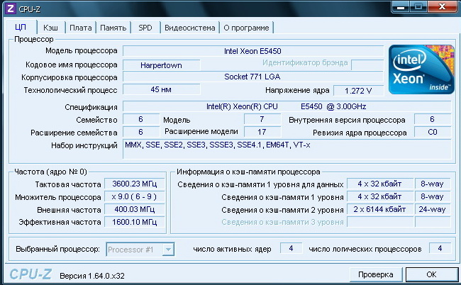

А вопрос у всех всё равно есть: работает ли 771 процы на 775 сокете ,и я могу ответить и вправду работает ,у меня в данный момент стоит xeon e5420,в разгоне до 3.4г
в аиде синтетики делает такие проци как:Core 2 Extreme QX9650 ,Core i5-650 , A10-6800K на некоторых тестах доганяет Core i7-965 Extreme

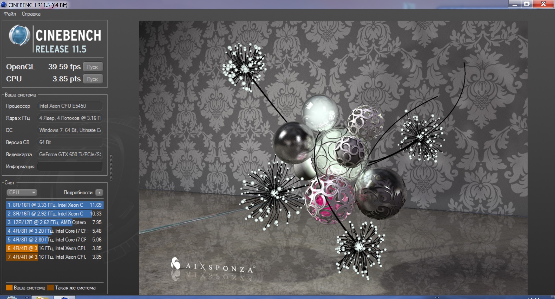

Не могу врубиться, как вставить сюда скриншот, помогайте.
Добавлено через 1 минуту 20 секунд:
Добавлено через 23 минуты 27 секунд:
Короче, OpenGL-70,64fps.CPU-348cb. Между I7(кроме первых серий) и i5-3317. , а мне более и не.

Плата ASRock-G41M-GS3. Более указанной величины не гонит, виснет. Да и пусть, вся раша такая.

У меня стоял на основной машине Q8400 @3600mHz, взял ему на замену Xeon Х5450 (завтра приедет), интересно будет ли заметна разница? А то глядя на Ваш скриншот стали терзать сомнения в целесообразности апгрейда . Квад засунул в NAS, теперь транскодирует видео на лету без затыков в PLEX

Интересно, хоть один s771 / 775 процессор дотянулся до 5-6pts?

Да зачем так мучать старичков то? Новые процессоры не все до 5 pts дотягивают, а тем уже по 6-7 лет. Застой короче говоря полнейший в индустрии
