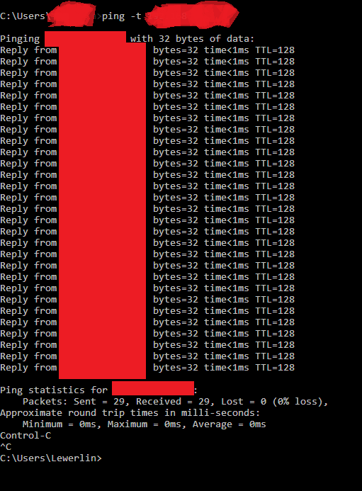

er[socrates]: ↑ 15.01.2024 00:05смотрю, игрушки онлайновые, так что тяните ethernet. разница в пинге между езернетом и вифи от роутера в соседней комнате довольно существенная.
Для АХ - ні разу. Взагалі немає різниці. Але треба роутер з підтримкою.
Це дві палки сигналу. Роутер навскоси за несущою стіною і перестінком.
