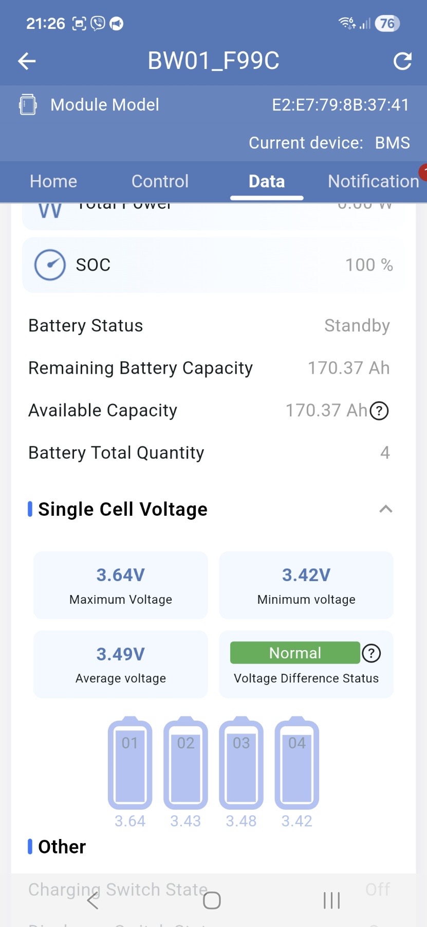

я кажу інфу не зі стелі, а зі свого досвіду, я багато акумів дей поставив на різні інвертори, жодних проблем. засинає вона якщо просто до інвертора підключити.Dubass: ↑ 24.01.2026 21:27Може і так але в коментах пишуть таке..Timedemo: ↑ 24.01.2026 20:46
дея засинає якщо немає комунікаціі, їй не принципово інвертор. гроват, еасан, люкс повер, і т.д. жодних проблем. аби комунікація була.

Як можна Просто підключити і Як можна не просто підключити до інвертора?Timedemo: ↑ 24.01.2026 21:37я кажу інфу не зі стелі, а зі свого досвіду, я багато акумів дей поставив на різні інвертори, жодних проблем. засинає вона якщо просто до інвертора підключити.Dubass: ↑ 24.01.2026 21:27

комунікація інвертора з бмс акб по кан шині або рс485, і без комунікаціі. просто підключивши +-.1985god: ↑ 24.01.2026 21:39 Я балансував балансував нову акб dc house 150A струмом 0,7 А і таки відбалансував

так дешеві китайські інвертори постійно "смокчуть" 1-2А з батареї, чи такі малі токи не враховуються?Dubass: ↑ 24.01.2026 21:27Може і так але в коментах пишуть таке..Timedemo: ↑ 24.01.2026 20:46

дейе засинає на постійному флоат заряді. якщо стоіть флоат, то нічого той інвертор не бере з акб. а бере з мережі.S0N1C: ↑ 24.01.2026 21:43так дешеві китайські інвертори постійно "смокчуть" 1-2А з батареї, чи такі малі токи не враховуються?Dubass: ↑ 24.01.2026 21:27

дурниці. нічого вони не смокчутьS0N1C: ↑ 24.01.2026 21:43так дешеві китайські інвертори постійно "смокчуть" 1-2А з батареї

схоже шо не тільки дешеві китайські а більш дорогіS0N1C: ↑ 24.01.2026 21:43так дешеві китайські інвертори постійно "смокчуть" 1-2А з батареї, чи такі малі токи не враховуються?Dubass: ↑ 24.01.2026 21:27
- спойлер
https://powerforum.co.za/topic/29781-wh ... ot-in-use/

Мій Datouboss на 24В 2000Вт бере на холостому ходу 300мА.S0N1C: ↑ 24.01.2026 21:43 так дешеві китайські інвертори постійно "смокчуть" 1-2А з батареї, чи такі малі токи не враховуються?
Це як світлодіодна лампа на 7 Вт.
Не так вже і багато.
