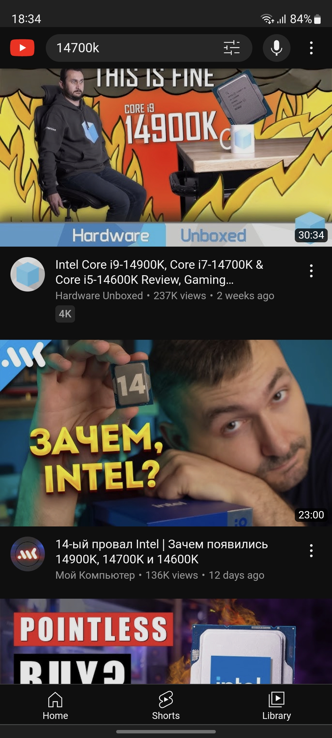

Вам уже 16 ядер надо или просто хотите взять "шоб було"? Подумайте хорошенько. Разница между 7900 и 7950 - хороший ссд на 4тб.
Про интел - нет, не шутка. Про 14700 и нет речи, с ним морока по охлаждению. У интелов 13600к(ф?) на сегодняшний день - оптимальный вариант для мощной мультимедийной станции. Охлаждение ему требуется топовое или околотоповое из воздуха для ваших сценариев. Как и 7900/7950, впрочем.
