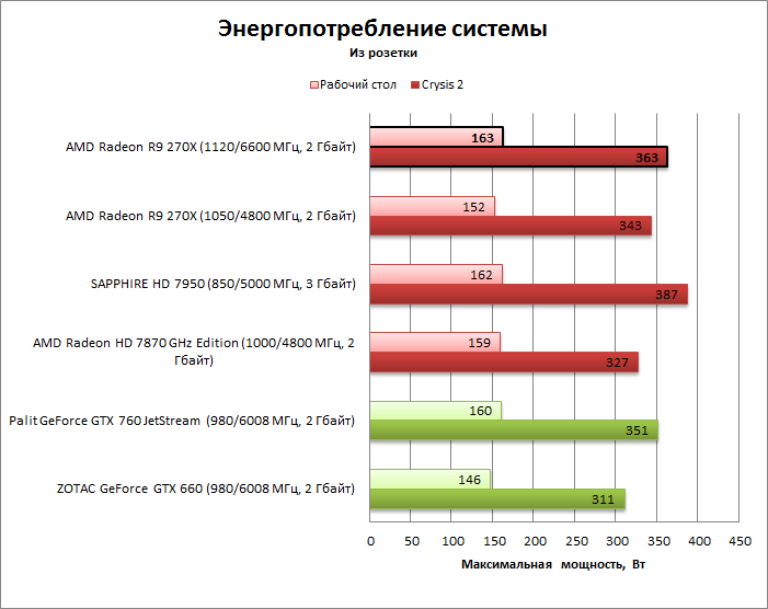

в чем собственно вопрос - стоит ли мне беспокоится за блок HPC-500-G12S ?
или забить на видик и купить норм бп ))
-- Angel --
Звідки: Киев <-> Черниговская область
C2OL_B
Здравствуйте. Пример из обзора:
Зображення
Мощность измерена на входе (из розетки), т. е. КПД не учтён; в конфигурации там "платиновый" AX1200i, значит на выходе будет 92% от значения на входе, т. е. ещё чуть меньше чем показано на диаграмме. У вас 400-ваттный БП (по характеристикам 12-вольтовых линий), тестовая конфигурация потребила меньше, при том что там достаточно прожорливый i7-3960X @ 4,6 ГГц.
C2OL_B
Звідки: Outer space
-- Angel --
как я понимаю - можно протянуть пока и на старом ипо хорошему откладывать на новый бп . Спасибо! :rotate:
