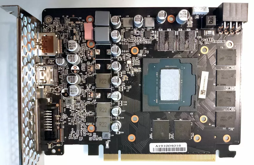

Ну в общем собрал я свой первый контур, и хочу теперь добавить воду на Palit GTX 1660 Super.
Зображення
Фуллкаверов на неё нет, а шум раздражает. Хочу поставить универсальный водоблок с Aliexpress (тыц)
Зображення
Подскажите - при такой конструкции, фитинги будут проходить над чипами питания. Там влезут радиаторы?
И что делать в этом случае с VRM? Как его лучше охлаждать?

ищи универсальник, где порты есть сверху. иначе будет как я страдать.

Михалыч_812
типа таких:
https://aliexpress.ru/item/32223454070. ... 2e0eX66yxg
https://ru.aliexpress.com/item/32218336 ... 218179%230
