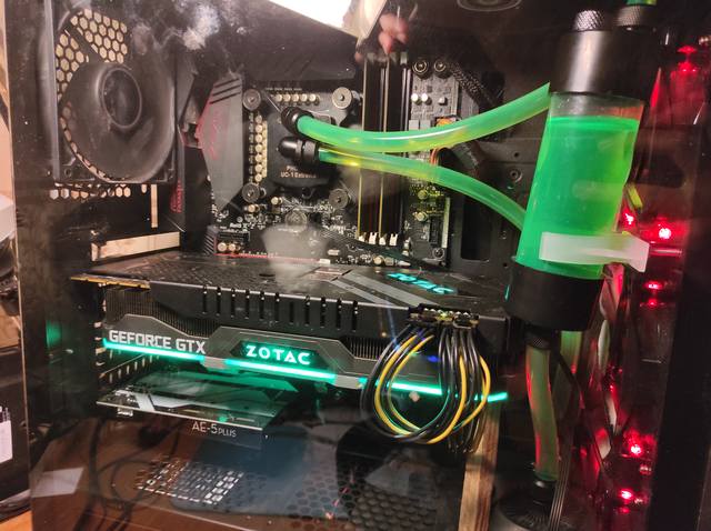

Скрутил и я свою первую СВО, пока ток на проц.
В нагрузке 60 градусов в стресс тесте, в играх еще меньше.

Weirder
Звідки: Киев
Зображення
к прошлому посту, перезалил картинку
