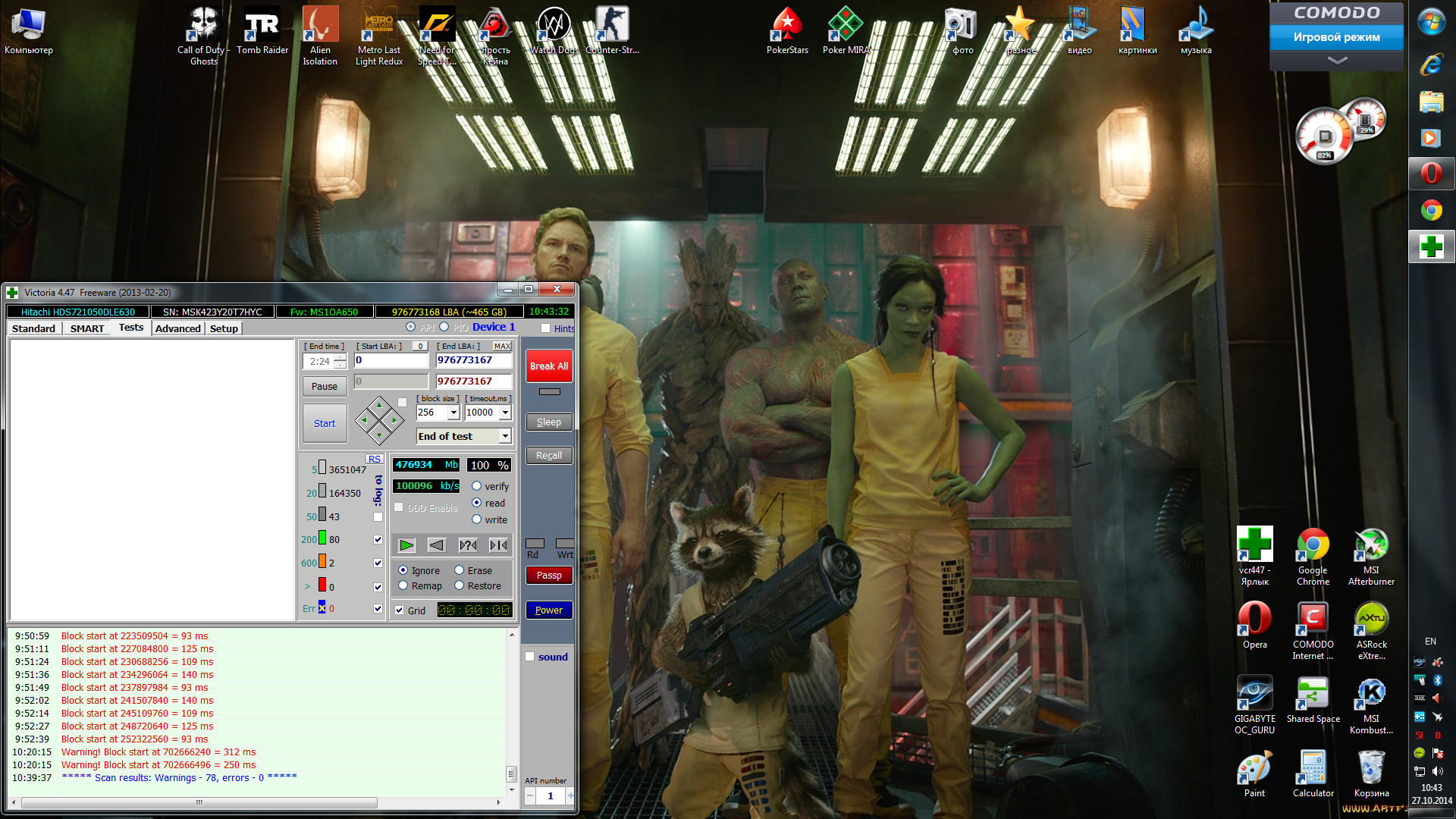

IggyP
скорость доступа раз в неделю не нравится и то он быстро исправляется
шумит,потрескивает
вот все что мог сделал
вообще виктория коряво работает
точно такая же ситуация:http://www.hdd-911.com/index.php?option ... 87&catid=3
хорошо хоть смарт дала

misha2
- Звідки: APK
В приведённом примере речь идёт о тестировании под 64-битных ОС. А Виктория и иже с ней не работают в таких ОСях.точно такая же ситуация
Тестить можно лишь в 32-х битных ОС, либо в среде ДОС.
Более того, правильное тестирование винтов возможно лишь тогда, когда исключён доступ и обращения WIN к винту.
Лишь СМАРТ возможно просматривать, а тесты поверхностей, скоростей доступа будут искажены.
А по СМАРТу винт исправен.
Если не устраивает - смените модель винта, либо примите меры к шумопонижению.шумит,потрескивает
