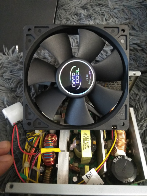

У меня вчера загнулся мой fsp 550(как то громковато начал работать)..Сначала,разобрал старый вентилятор,смазал подшипник,почистил,собрал.Все стало тихо,но какой то посторонний звук не ушел..Лежал у меня новенький DeepCool XFAN 120..я его туда и припаял.В обратном порядке все собрал.Работает тихо(конечно не ноктуа),но за 100гр-нормально.Воздух из выхлопа-холодный даже при нагрузке..

А обороты одинаковые что без нагрузки, что после?Vader:Лежал у меня новенький DeepCool XFAN 120..я его туда и припаял.В обратном порядке все собрал.Работает тихо(конечно не ноктуа),но за 100гр-нормально.Воздух из выхлопа-холодный даже при нагрузке.

Да одинаковые.Блок в изоляции и шумке,так что его просто не слышно..Очень тихо.sdhkb:А обороты одинаковые что без нагрузки, что после?Vader:Лежал у меня новенький DeepCool XFAN 120..я его туда и припаял.В обратном порядке все собрал.Работает тихо(конечно не ноктуа),но за 100гр-нормально.Воздух из выхлопа-холодный даже при нагрузке.
