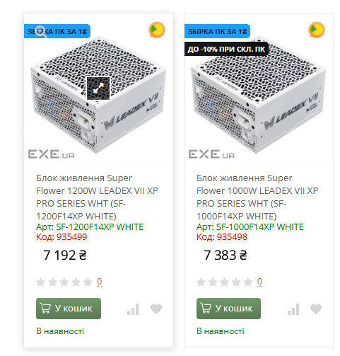

Chester_pl
Звідки: Полтава
Vlasov_s: 23.12.2025 23:31 Так а що тоді якісне до 650-850вт, 6000-7000грн, не знаю мб на атх 3.1, модульне, років на 8-10,
в такому бюджеті платинову квітку 850-1000 модна взяти
на ехе сама низька ціна( сам сьгоні замовляв), хоча зараз у них он ціна на 1200 нижче за 1000 стала,
Chester_pl
Звідки: Полтава
а чого не взяли 1200 ? він на сайти дешевше стоїть. я вчора замовив 1200 за 7227
