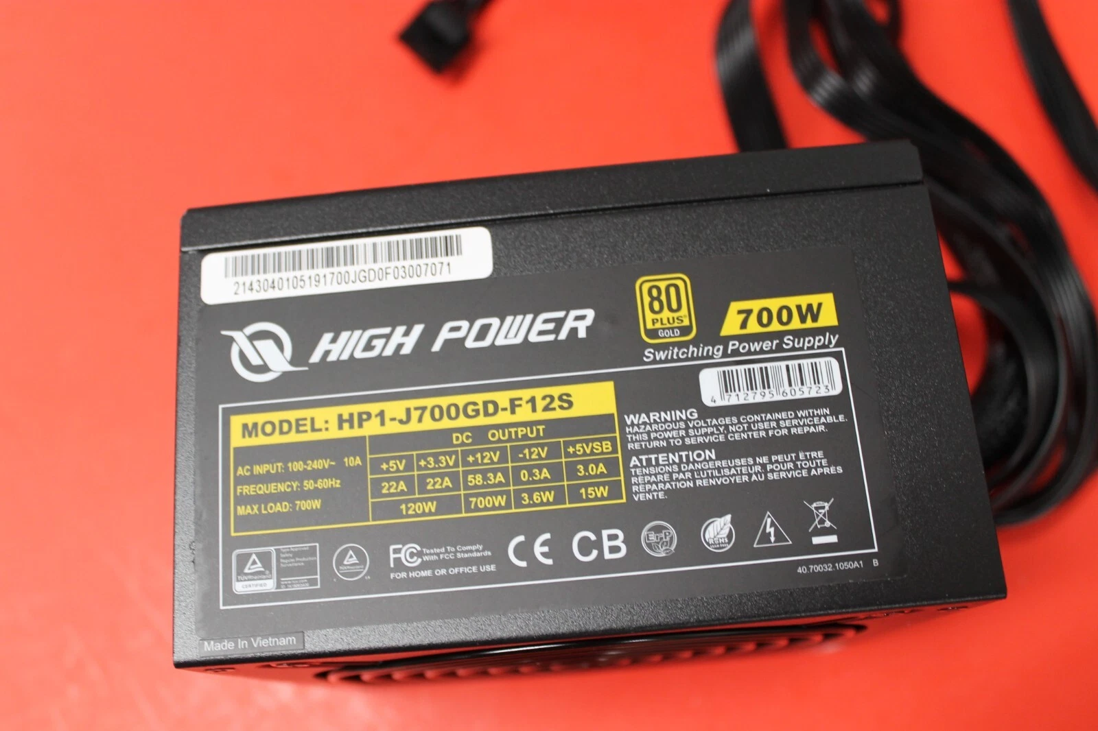

Прийшли два однакові в блістері взяв 700ват хотів фото загрузить шось неможу

Зображення
VladimirV
Volf54321
https://imgbb.com/upload сюди загрузіть і дайте лінк.
Якщо такі наклейки, то це ОЕМ-ки
https://newscrewdriver.com/wp-content/u ... -label.jpg
https://i.ebayimg.com/images/g/~wIAAOSw ... l1600.webp
У Performance GD наклейка така
https://hotline.ua/img/tx/534/5341781585.jpg
А у нової версії така
https://content2.rozetka.com.ua/goods/i ... 280975.jpg
:dontknow:. Різниця між ними не така страшна, щоб паритись сильно. Вона є звісно, але.. Якщо вас це сильно турбує, закажіть в іншому місці з доставкою, здався вам той брейн :-/

Нова версія ну кандьор там входний 85 градусів ну тіапо це страшно?видивився в прорізі
https://ibb.co/SwLcJG8r
https://ibb.co/PZYjPMrX
https://ibb.co/gZqCRmBt
https://ibb.co/8TkcYYW
https://ibb.co/xtbpgkzQ
https://ibb.co/hRP2KfzD
Відправлено через 3 хвилини 10 секунд:
330 мікрофарад
Відправлено через 23 секунди:
Шось малувато як для 700 ват
VladimirV
Volf54321: ↑ 21.08.2025 16:31Нова версія ну кандьор там входний 85 градусів ну тіапо це страшно?видивився в прорізі
Та ні, не страшно, просто вони грьобані маніпулятори, судячи з опису (якщо це правда).
330 мало для 700, скоріше їх там дві по 330 (660 більше схоже на правду).
Volf54321
Eco серія це я так поняв 1шт 330 85 градусів і під інший і міста нема ,трансформатор 19.21039.0400g 2509 HANPE-1 E470035
Відправлено через 2 хвилини 51 секунду:
https://ibb.co/VYbjkxXv
https://ibb.co/GLRqM9N
Востаннє редагувалось 21.08.2025 17:27 користувачем Volf54321, всього редагувалось 1 раз.

VladimirV: ↑ 20.08.2025 23:45
Volf54321: ↑ 20.08.2025 23:18Та вже прийшли блрки 2 шт. На магазин завтра заберу якийсь ото тіки незнаю чи брати з написом перфоманс після моделі чи
Без неї не знаю яка різниця
Я зараз не впевнений в тому що кажу, тобто це припущення. Е стара ревізія і є нова.
перша ревізія друга ревізія
Коробки відрізняються в них, як і корпус (вентиляційна решітка)
Різниця в них, з того що я можу припустити, з того, що по обривкам інфи можна знайти, в другій ревізії поставили кращі вхідні конденсатори Teapo 105°C (замість 85°C).
Из этих двух я бы посоветовал бы взять более свежую ревизию.
Volf54321
Взяв другу ревізію вже дома ще невключав 700ват кандьр 85 градусів 330мікрофарад 1шт. тіапо чи тіпо последній склад тік видно назви чи хвате кандьора чи вернуть його
Відправлено через 29 секунд:
Не я забирав неміг норм роздивитись тік дома
Melofon
Звідки: Николаев
VladimirV: ↑ 21.08.2025 16:53330 мало для 700
Не замало, это просто впритык, для нормальной работы вполне хватает, обычно половины от номинальной мощности всегда хватало просто производители ставят часто больше с запасом, в менее качественных потому как знают что конденсаторы не очень и ставят их с запасом, а в более качественных ставят равно или более номинальной мощности в микрофарадах ради того чтобы они могли спокойно работать в перегрузе и имели большой Hold-up time и не выключался при коротковременных отключениях электроэнергии (у меня так бывало иногда - комп не вырубался а монитор успевал бо у БП большой запас у входных кондеров - почти на треть больше номинала мощности, но для титаниум это норма), поэтому многие уже привыкли что емкости должно быть больше, раньше кстати такого перебора никогда не ставили, всегда было нормой куда меньшие емкости в бп по сравнению с тем как часто ставят сейчас, но раньше и таких и продвинутых бп не было и никто не гнался за высоким КПД, ни производители ни пользователи, поэтому и схемотехника была более простой.
Отправлено спустя 3 минуты 14 секунд:
Volf54321: ↑ 21.08.2025 17:26Взяв другу ревізію вже дома ще невключав 700ват кандьр 85 градусів 330мікрофарад 1шт. тіапо чи тіпо последній склад тік видно назви чи хвате кандьора чи вернуть його
Вы думаете такой опытный и старый ОЕМ производитель БП хуже вас знает как делать бп и какой ёмкости хватит а какой нет? :gigi:
Teapo это хорошие качественные конденсаторы, до японских конечно немного недотягивает, но это и далеко не дешманский китай, у меня был чифтек полностью на Teapo и он без проблем проработал лет 12 пока я его не продал в отличном состоянии, даже вентиль не менял бо он ещё был норм, ни один из конденсаторов за это время не вздулся!
