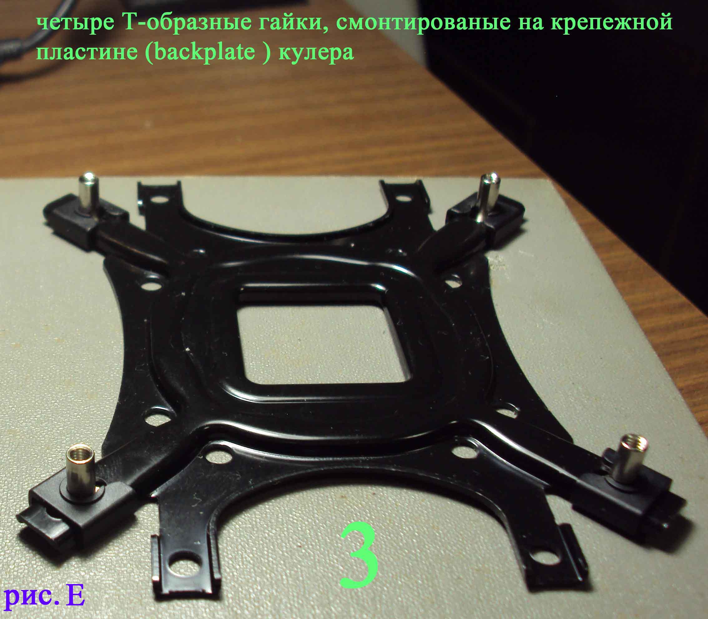

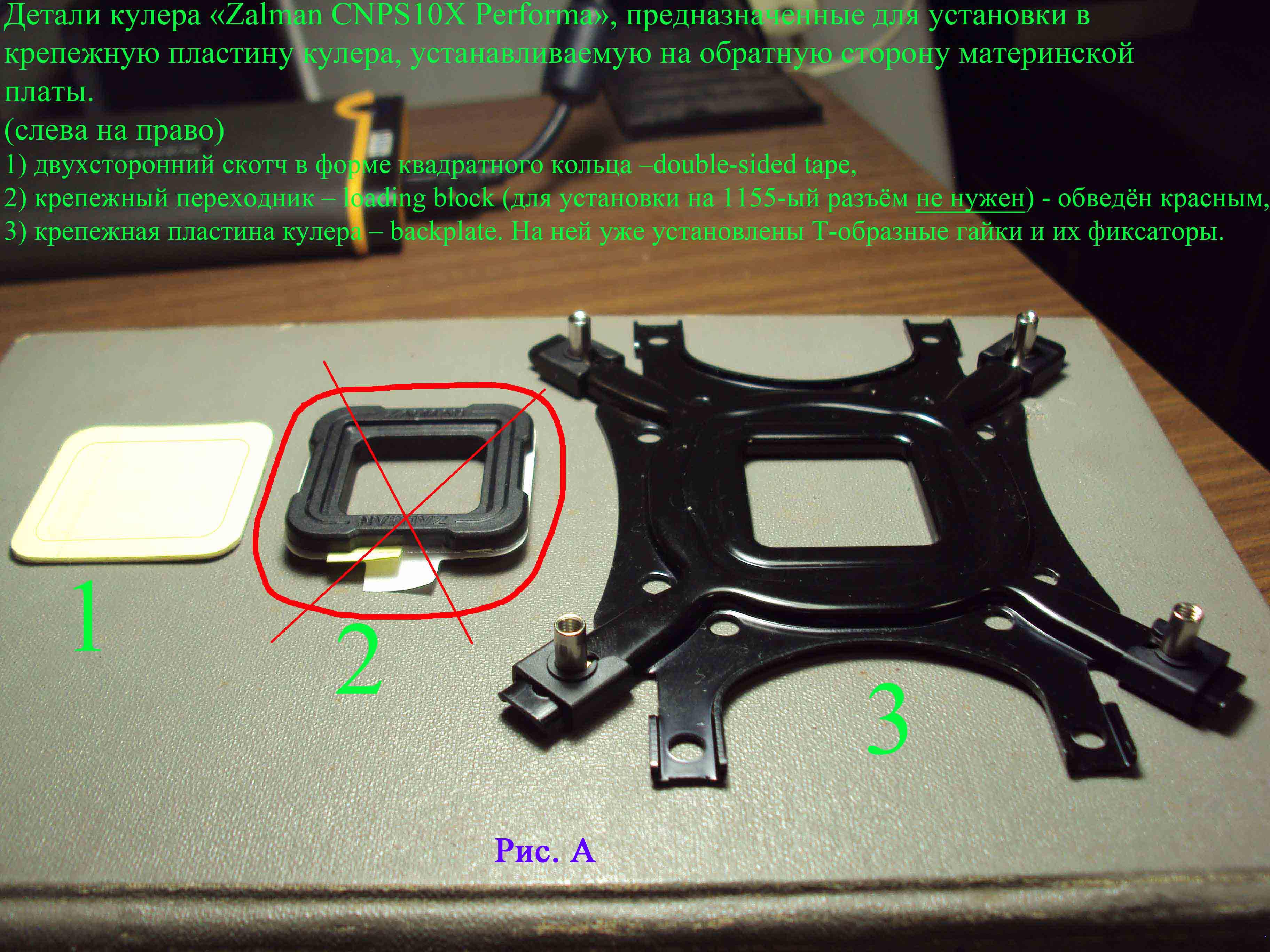

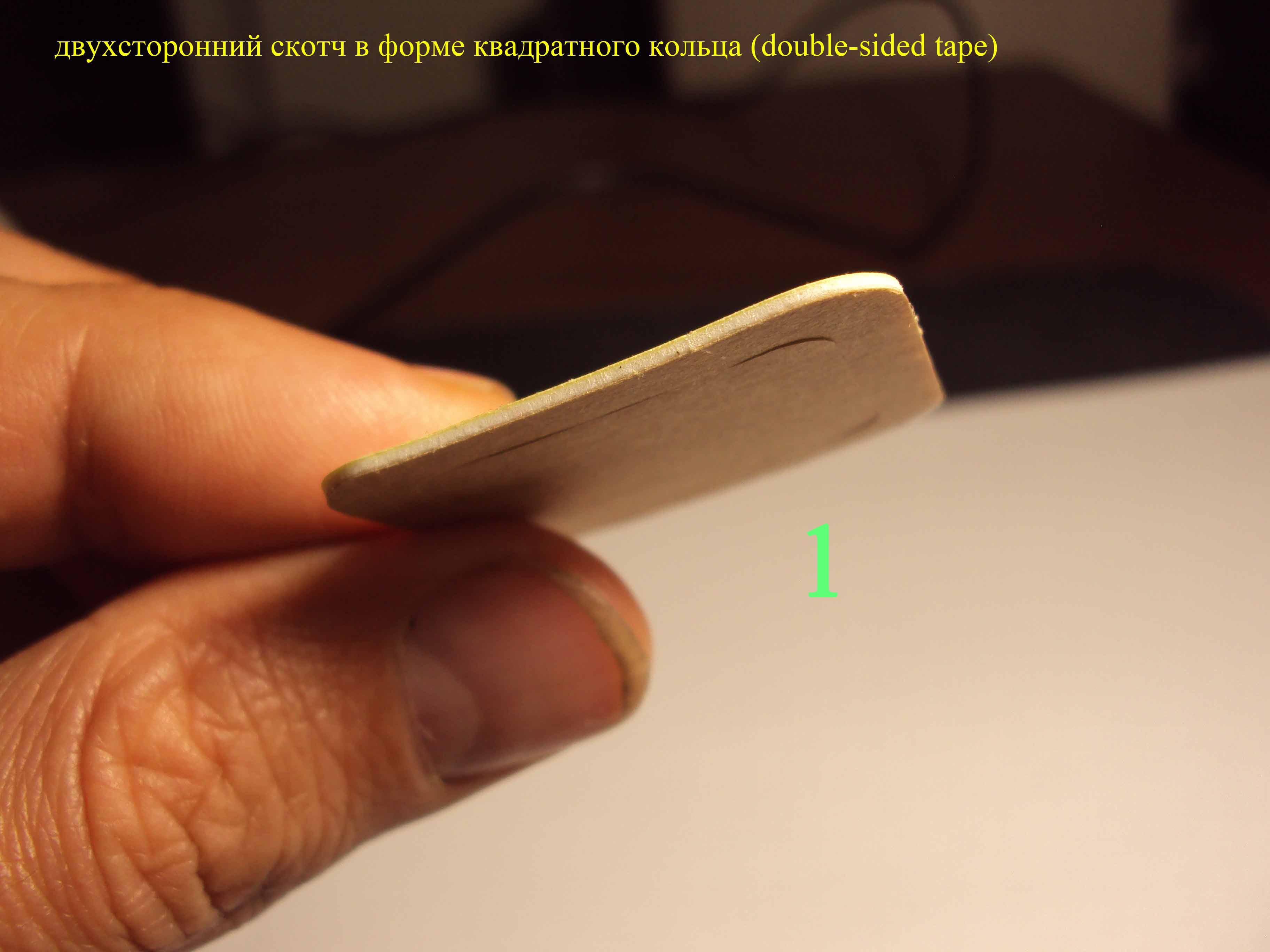

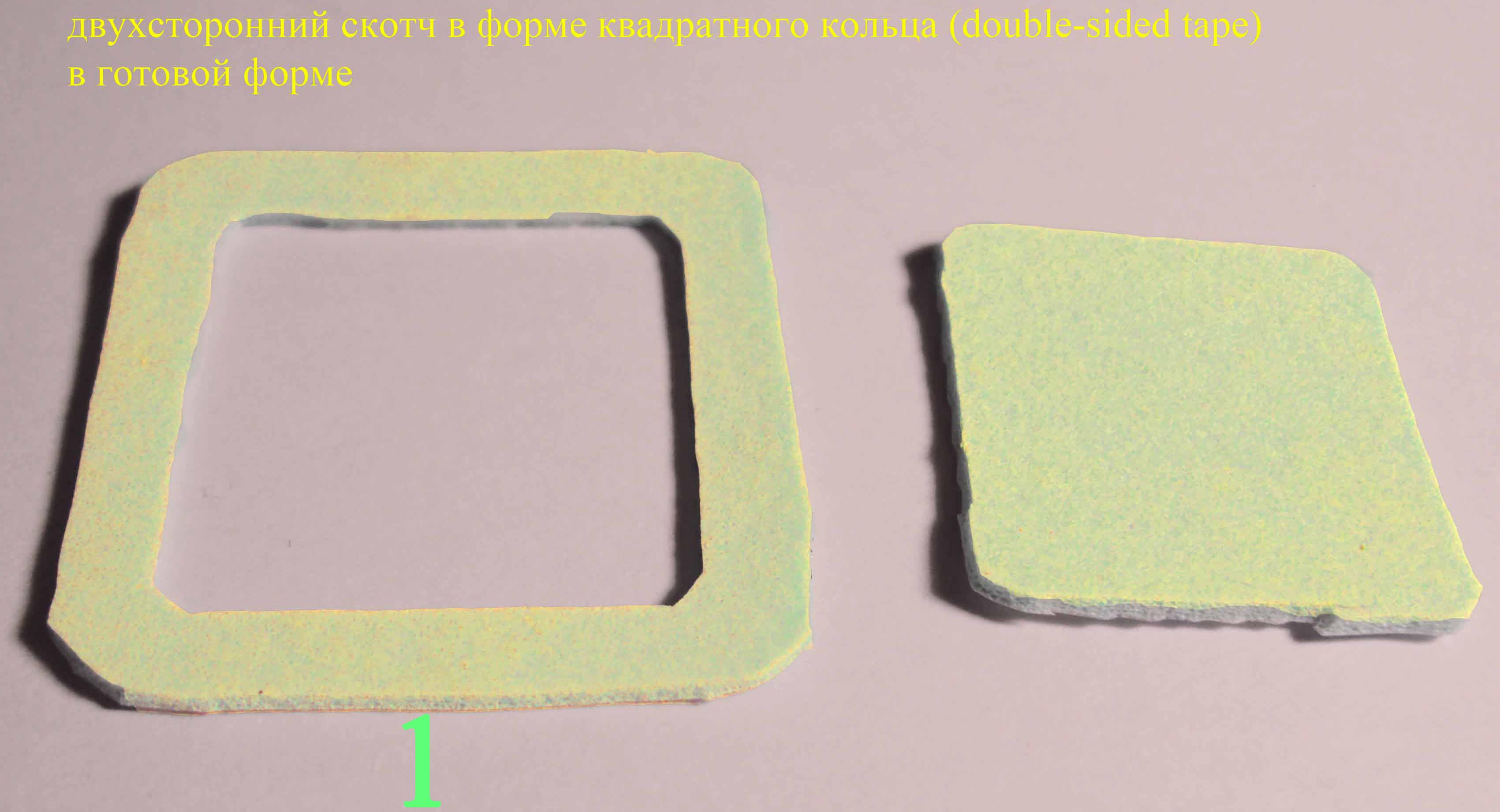

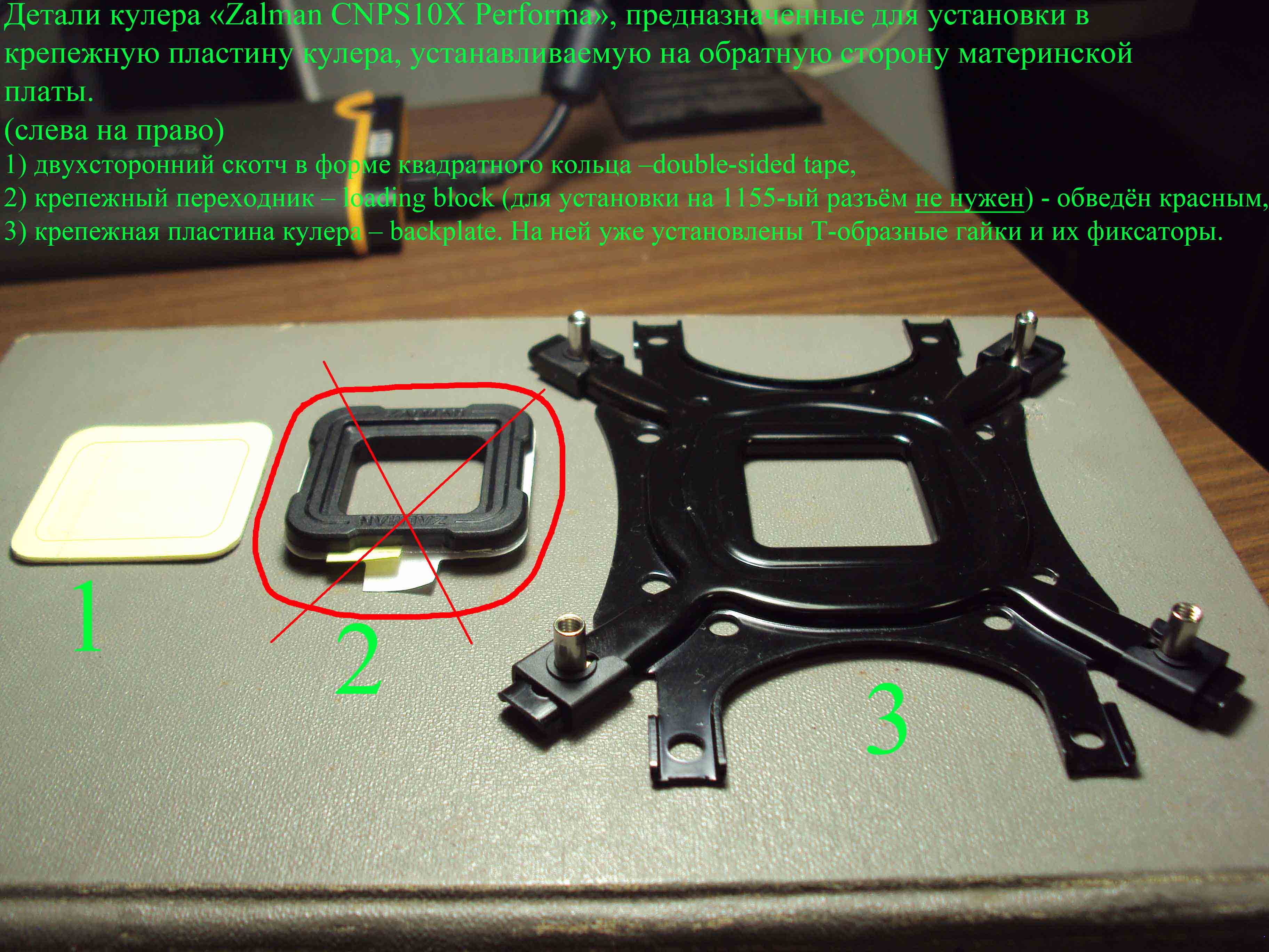

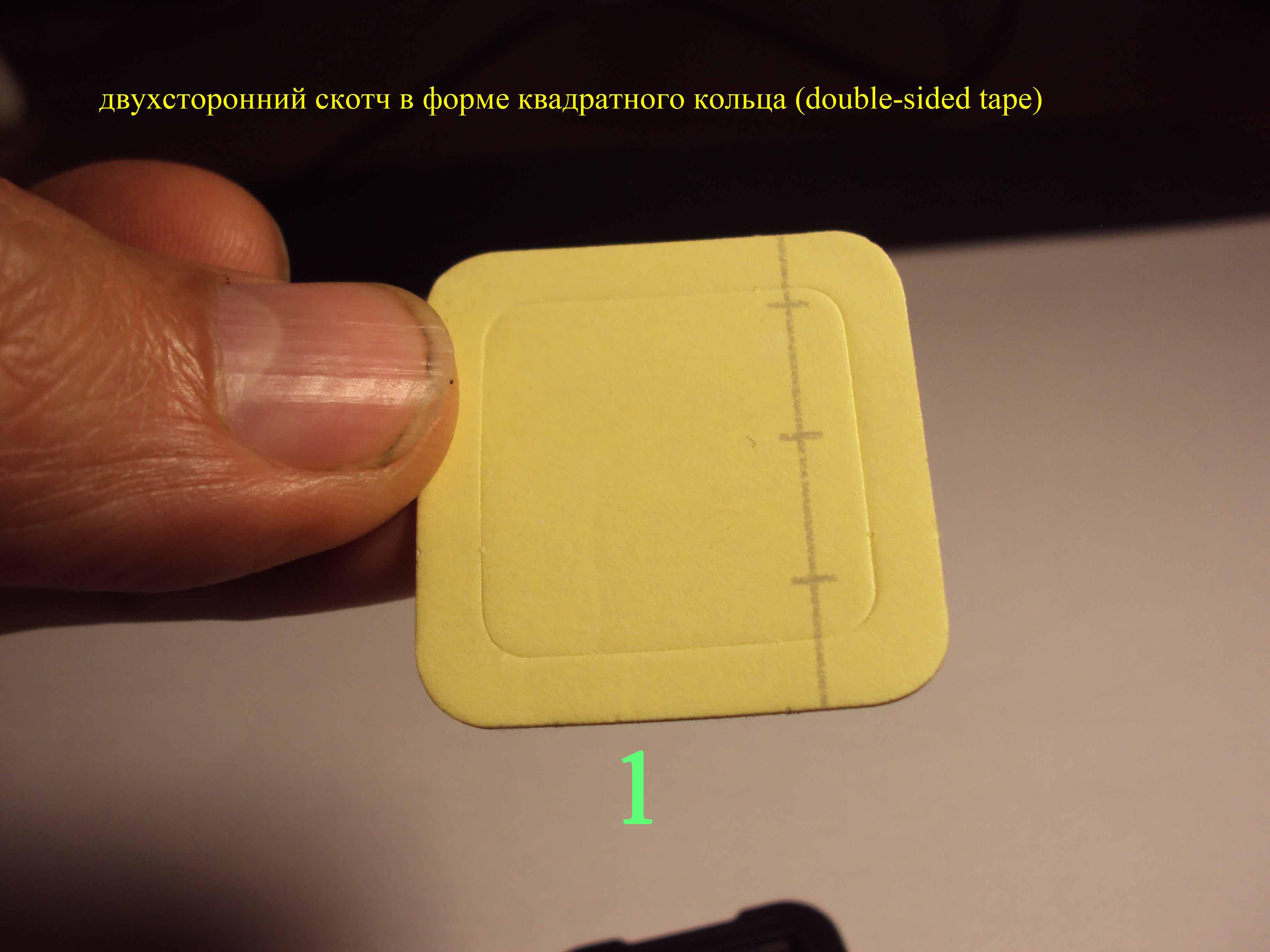

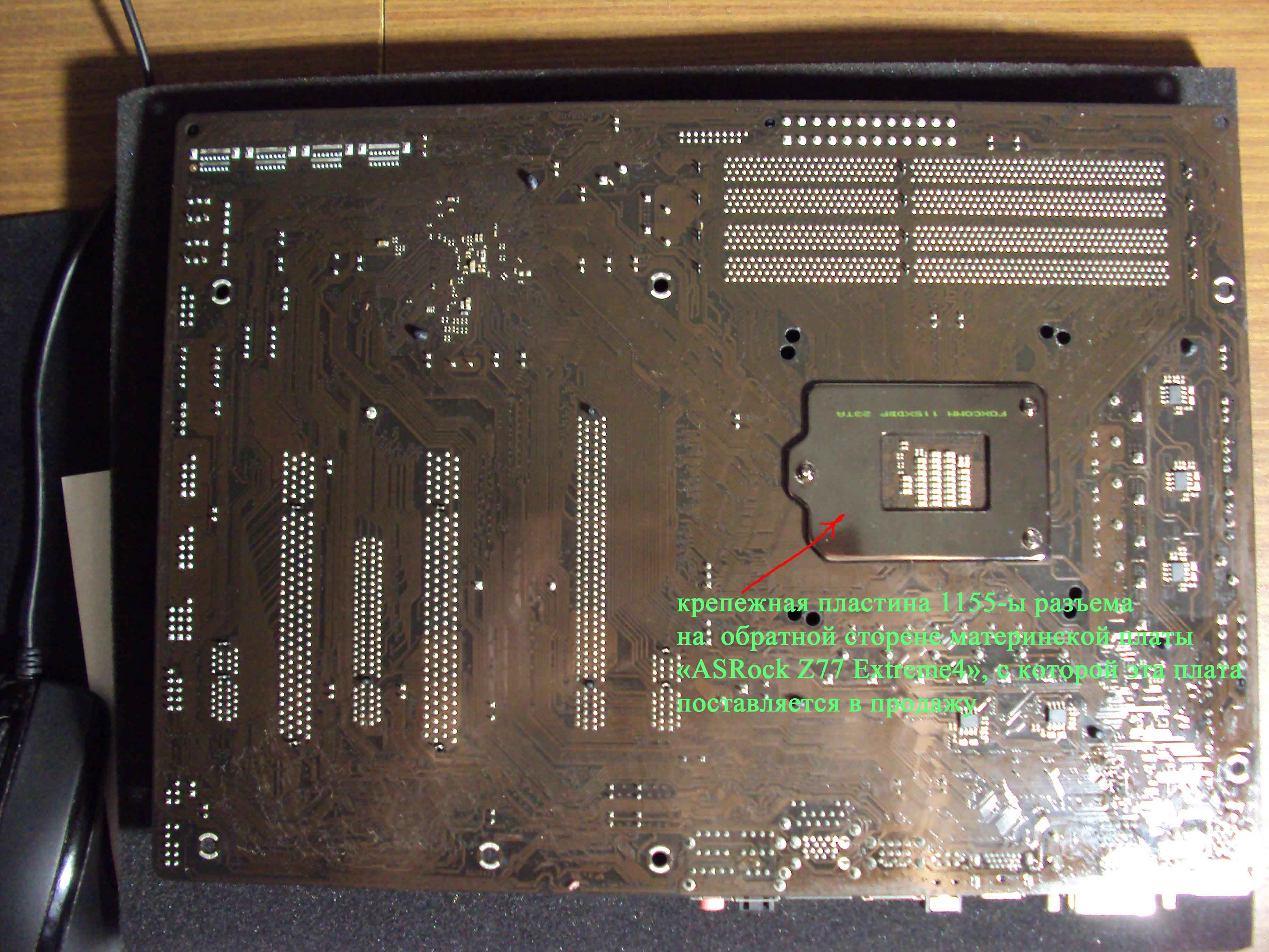

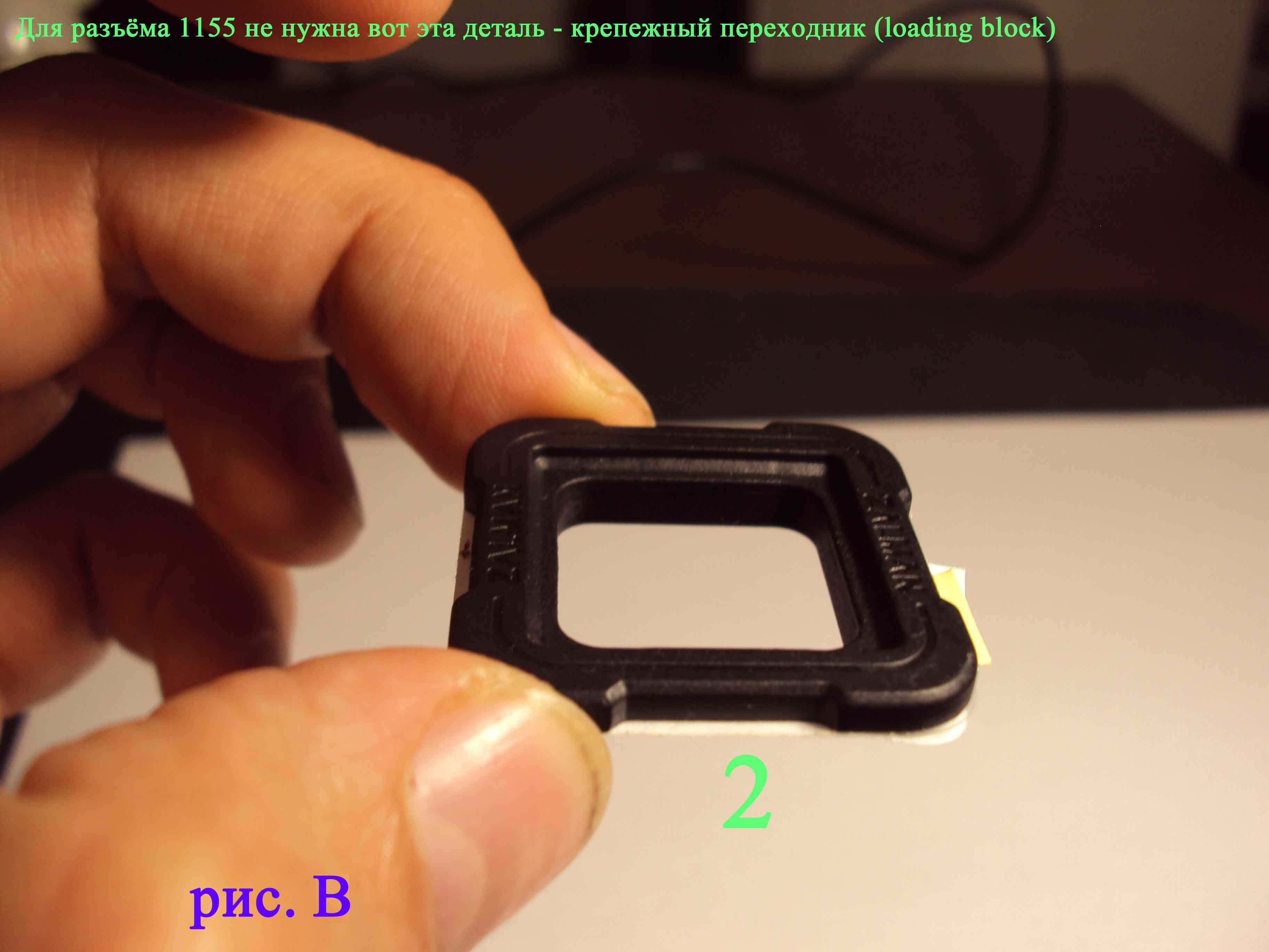

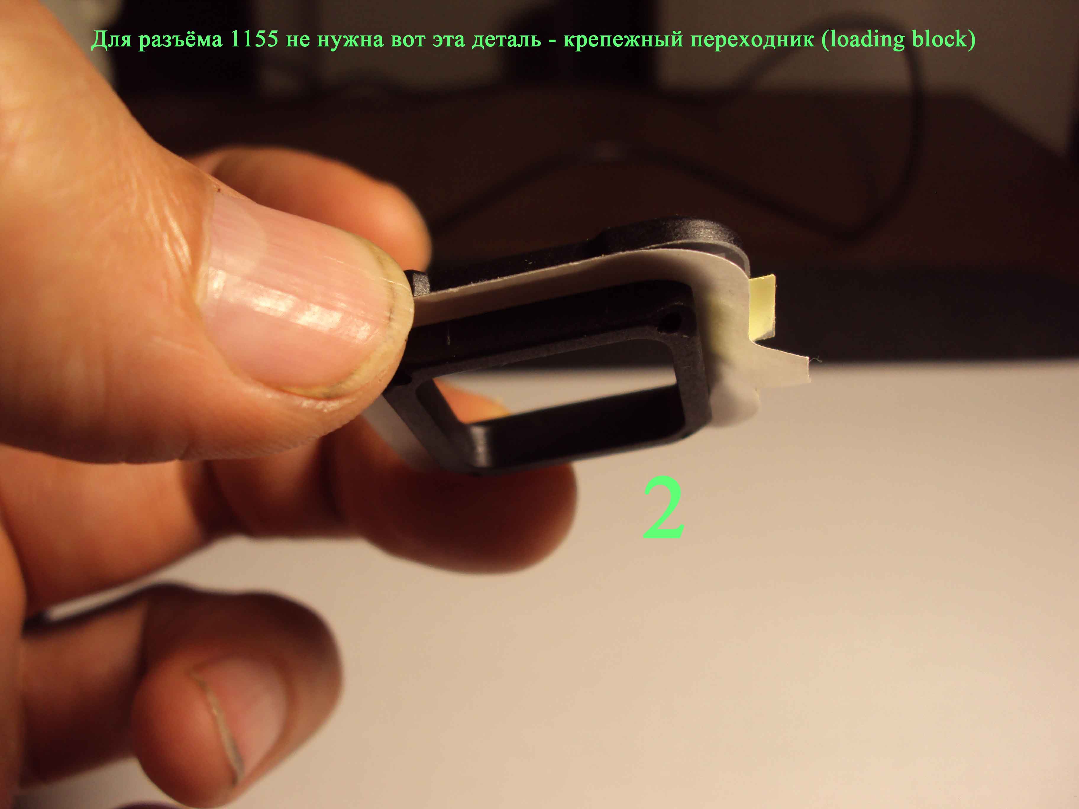

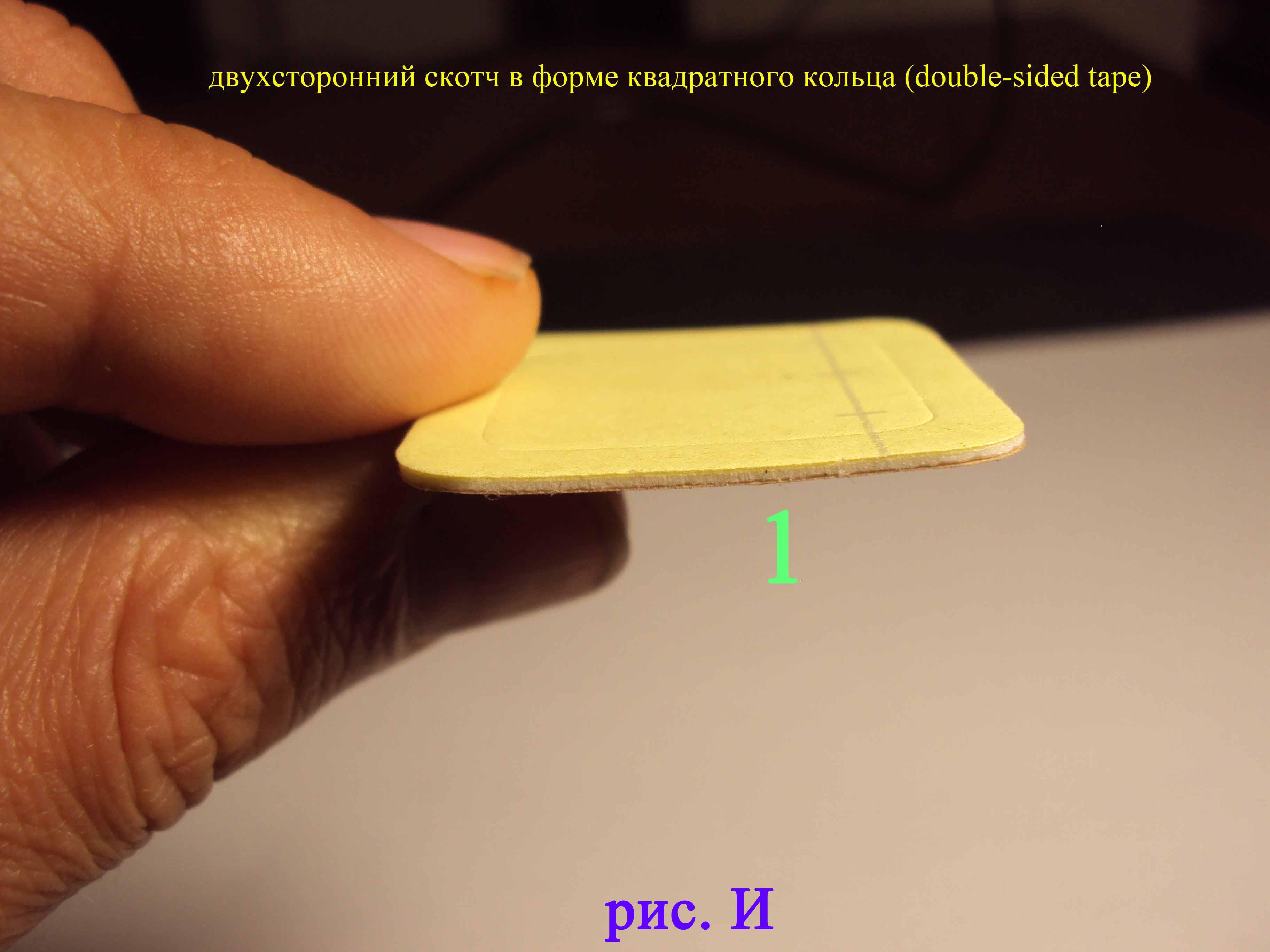

Кулер «Zalman CNPS10X Performa» и сокет «1155» - Как правильно установить? (рис. а)
1) Из инструкции по монтажу кулера «Zalman CNPS10X Performa» на платы с 1155-ым разъёмом не совсем ясно: следует ли снимать с материнской платы родную крепежную пластину 1155-го разъема? (рис. б)

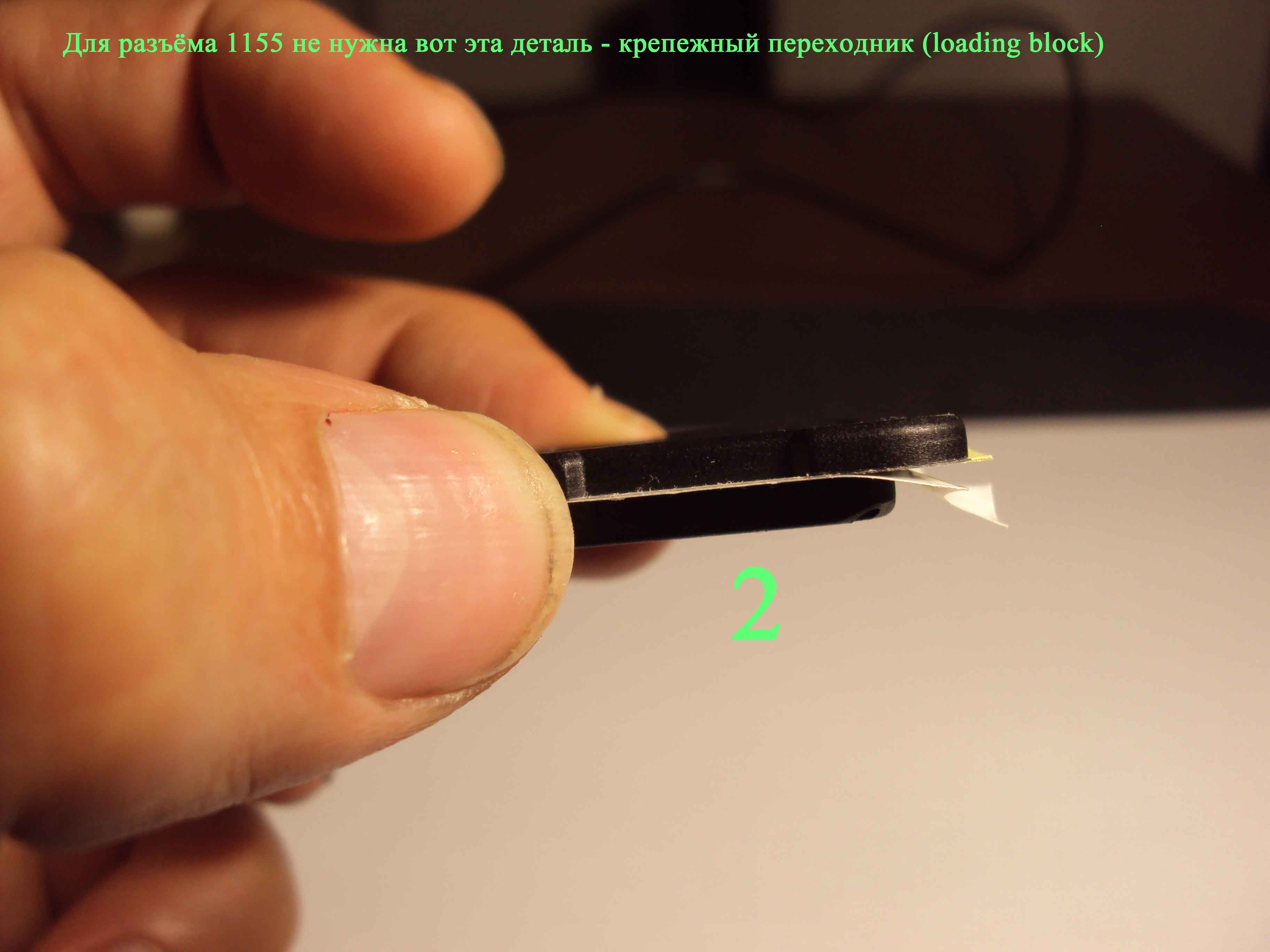

2) Правильно ли я понял, что в случае со 1155-ым разъёмом крепежный переходник в виде чорного квадратного кольца из пластамассы (loading block) не надо устанавливать в крепежную пластину кулера (backplate)? (рис. в,г, д)
3) Правильно ли я понял, что после обычной установки процессора в 1155-разъем всё, что требуется - это смонтировать в соответствии с рисунками из инструкции к кулеру на крепежной пластине (backplate) кулера четыре гайки (рис. е), Взять двухсторонний скотч в форме квадрата из прилагаемого комплекта (рис. ж, з, и), выдавить и выбросить его середину (после чего и получается двухсторонний скотч в форме квадратного кольца (double-sided tape) (рис. к), снять с одной из его сторон защитный слой и приклеить к крепежной пластине кулера (рис. л, м), затем, снять оставшийся защитный слой и вставить крепежную пластину (3) кулера в материнскую плату, а далее, намазав термопастой процессор устанавливаем и монтируем кулер.

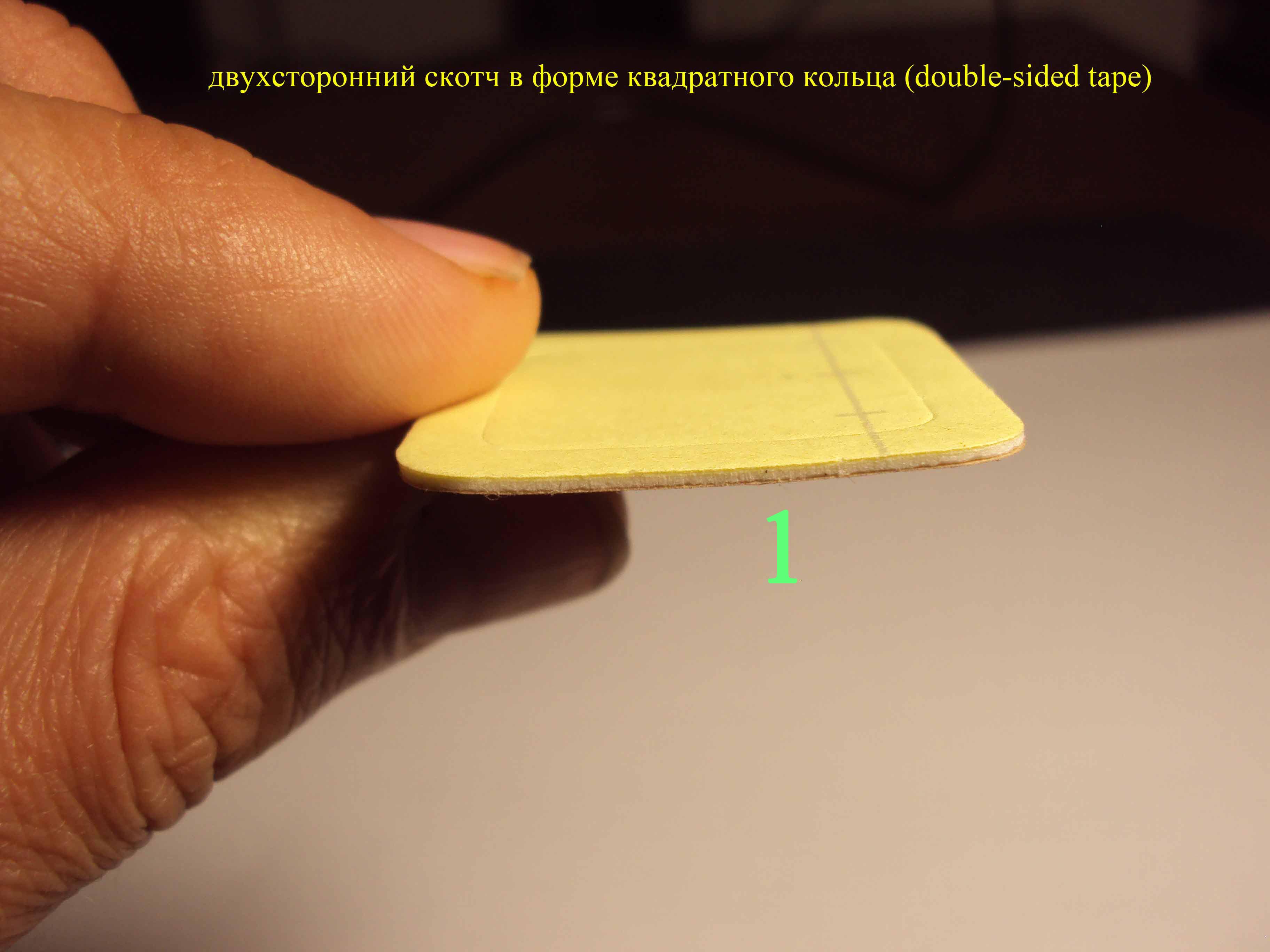

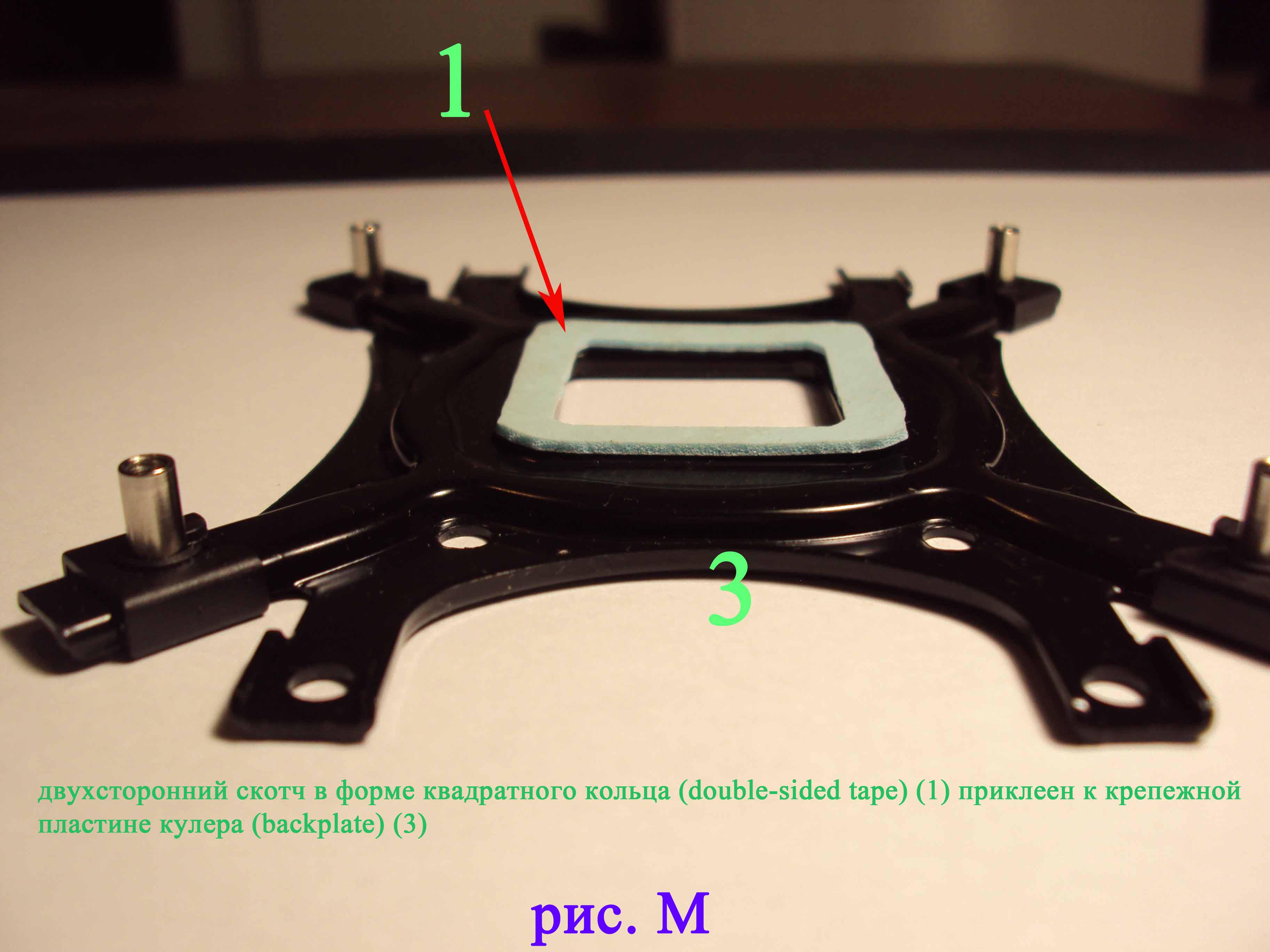

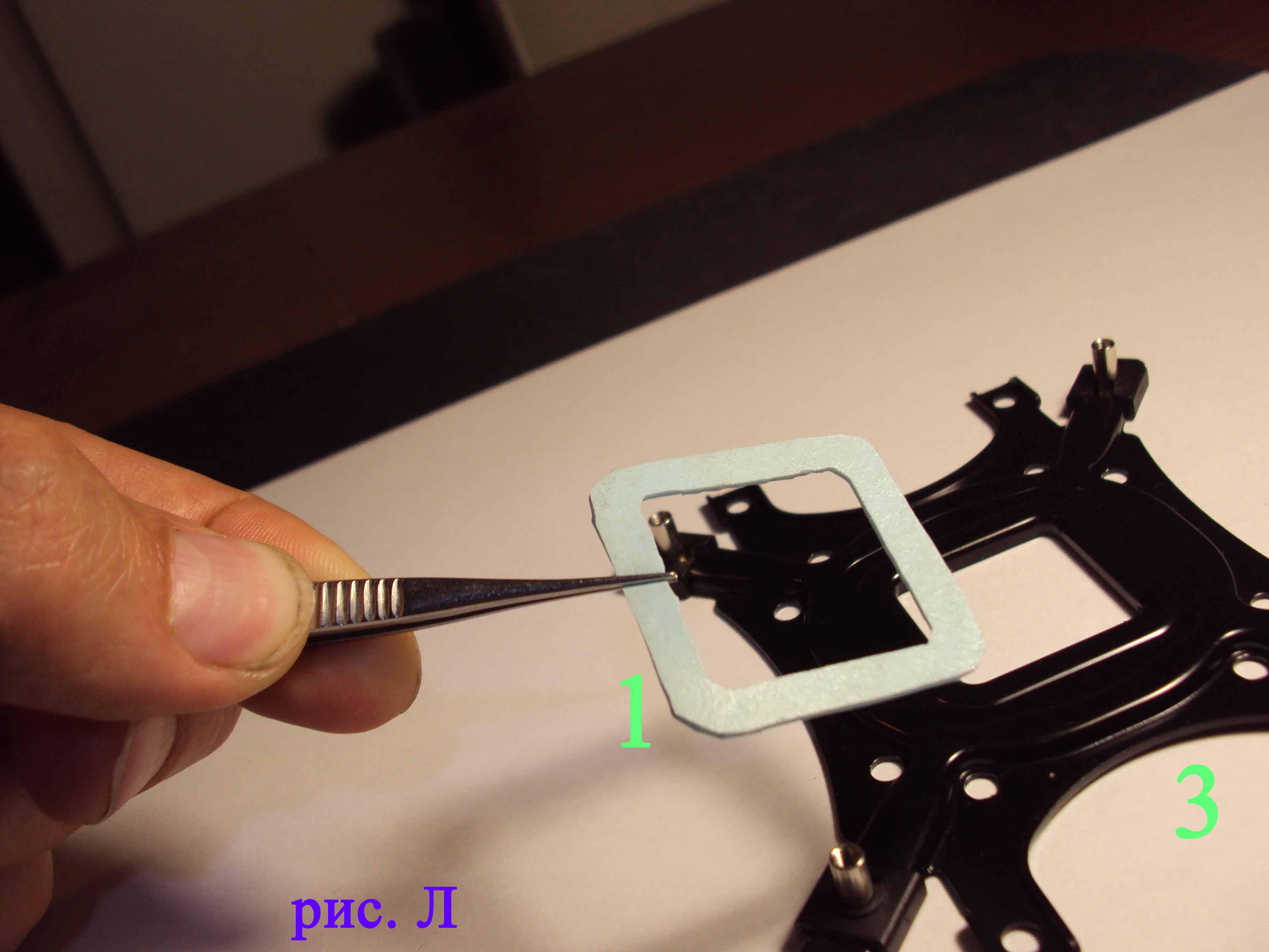

4) Зачем вообще нужен этот двухсторонний скотч в форме квадратного кольца (double-sided tape) (1)?
Надеюсь, что если все, что я сделал – правильно, замыкания не произойдет и все будет работать нормально?

GIM49
siruf
Advanced Member
- Звідки: Киев
Truchmann
1. Нет. Ни в коем случае родную пластину снимать не нужно
2. Правильно, эта штука не нужна
3. Да, правильно. Белая лента нужна лишь чтобы удержать бэкплейт на материнке, пр вертикальном монтаже например.
4. Смотри 3 пункт. В принципе можно и без скотча обойтись если ловкий.
Только термопасту сильно мазать не нужно, или капелька по центру или очень тонкий слой кредиткой распределить по процессору.
Замыкания не будет.
Обрати внимание что у кулера есть передняя и задняя сторона. Вентилятор закреплен изначально на передней.
Замыкания не будет.
Материнская плата с 1155-ым разъемом: ASRock Z77 Extreme4
