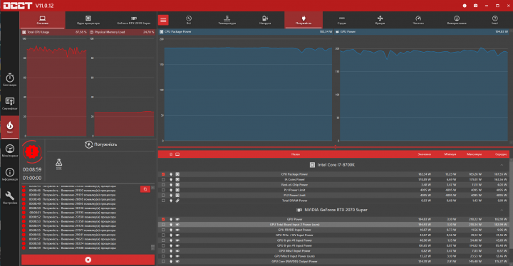

Сьогодні запустив тест "Потужнсть" у програмі OCCT і звернув увагу, що в лівому нижньому кутку з'явилися повідомлення про помилки процесора. Що це за помилки?

Gorvasrad: ↑ 03.06.2023 16:14Що це за помилки?
Розгін є? Скиньте біос на заводські налаштування, спробуйте протестувати в повному стоку
